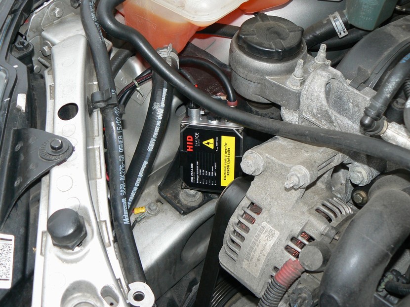

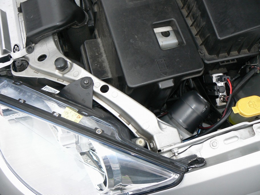

Kluci, koupil jsem siHID sadu a mám dotaz:
a) kde jste umístili ballasty (předřadníky)
b) jak jste je uchytili (foto pomůže)
c) kam se zapojí + a - káblík ? (celé se to propojí dohromady a pak akorát na přívod půvosní žárovky?)
d) měnili jste pojistky za 15A?
Já vím, už se na to odpovídalo, ale časově nestíhám a tak pokud mi nějaká dobrá duše odpoví, má u mě velkééé + a na srazu lízátko !!! Kujíííí

Tak jsem našel čas a vím, že pojistky jste něměnili, ikdyž já to v návodu mám (doporučeno) ikdyž startovací proud je MAX 10 A, zapojíse to celé dohromady a pak jen na patici původní H7. Jen mě zajímá to uchycení u 1.6 benzínu, bo u dieselu je jinak místo a potom, v českém návodu jsem měl napsáno, že tam mám mít i 2ks uchycovacích křížů? Máte to taky nebo jenom šroubky?
Jo a poslední? Čím jste vrtali díru na průchodku? "Stromečkem"?

Mám taky sadu hid v autě, ballasty jsem dal do blízkosti světel, krátké kabely moc nedovolí. já jsem měl plechové držáčky na ballastech, za očka jsem to stahnul ke kabeláži a dále neřešil. Jinak jsem vrtal stromečkem. Svítí to fakt gut, mám 6000K co ty?

Kluci, zkuste sem někdo dát fotku, kde máte uchycené ty ballasty...nějak jsem nenašel vhodné místo :( Hlavně někdo, kdo máte 1.6 :wink:
:( PROSÍM :(

tak je přidělej zespod na světlo nebo to je moc brutální ??
ihrdlick
Příspěvky: 2046
Bydliště: Nový Jičín
Re: Xenonove predne svetla
Příspěvek od ihrdlick » 22.06.2008 11:56
No a jakým způsobem? Mi se zdá, že je tam strašně málo míst a pak se bojím, že by se třeba nějak poškodily teplem apod. Každopádně díky...

Tady máš 1,6ku "vlko"-a uchycení balastu,případné otázky směřovat na bráchu "vlko"-a :wink:
strana řidič
strana řidič
strana spolujezdec
strana spolujezdec

WOW 8O super, kujííí :wink:

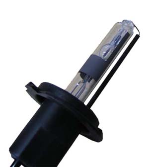

Normálně paraboly, ale zkusím tipovat proč Tvůj dotaz. ANO, mám výbojky H7R, které mají ten proužek proti oslňení :wink: Tipnul jsem to dobře ? Jo a ikdyž mám 2000ku, tak mám čuňu s novým xichtem :mrgreen:

Známý to má ve FOFO a v poho! Právě proto, že H7S jsou do čoček a H7R do parabol !
