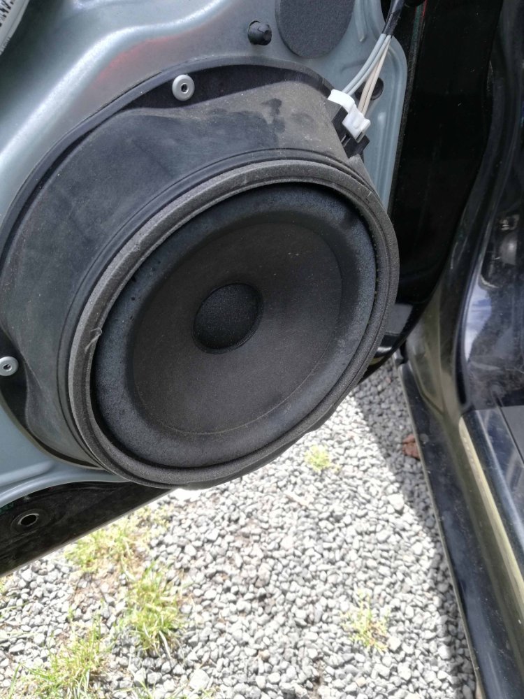

- Tomhart
- Příspěvky: 19
- Registrován: 05.09.2022 12:50
Re: Reproduktory
Tak mi to nedalo a sundal jsem ten tapec. Ted můžu odvrtat ty nýty? Místo toho přijdou ty MDF podložky z ahifi? A pak to můžu nalepit to odhlučnění pres ten otvor po repraku, nebo je to blbost? Díky
