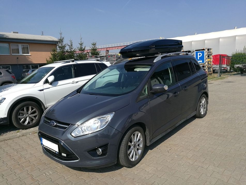

Kupene:
Whispbar S54
Northline Family 420 cierny leskly
Pred predajnou som to meral na vysku, bolo v limite.
Este nedakujem, do garaze pojdem az vecer.
Podavame stavky, ci to tam vojde alebo nie :D

Kupene v AutoCar v Senci. https://www.taznezariadenia.sk Beru tovar cez kosicanov AutoHaus, co si mi posielal. Mali tuto kombinaciu hned na sklade. A bez problemov som si to mohol vyskusat, ci to bude sediet. Ak by bolo vysoke, vybrali by sme nieco ine. Tie Thule Flow sa mi pacili, vyskovo by boli super. Ale dalsie 2-3 stovky drahsie.
Tento Northline sa mi paci tvarom, kapacitou, je otvaratelny na 2 strany, a daju sa poposuvat uchyty do hagusov po dlzke. Este to nastavim, aby predok isiel nizsie, kedze strecha Grand Cmaxu ma od vodorovnej dost daleko.
Nosnost strechy mam 75kg. Minus vaha priecnikov a boxu (cca 25kg). Takze nosnost boxu by stacila teoreticky 50kg. Box ma sice 75kg, ale pri dodrzani limitov to nevyuzijem. Aspon ze je do 130km/h.
Fotky poslem aj s info, na kolko milimetrov to (ne)vojde.

Vjazd do garaze, vyska pod hranou brany - 202.5cm
Vyska auta Grand Cmax obute na R16, s hagusmi, priecniky Whispbar S54, box Northline Family 420, roztiahnute co najviac od seba, box co najviac vzadu, aby sa dal otvorit kufor - celkova vyska 199cm :hhura:
Takze rezerva je "az" 3,5cm, ale skuste cuvat s autom pod nieco, kde mate rezervu na dva prsty :mrgreen:
Na fotkach este nie je nastaveny box ako som pisal. Je len tak... na odchod z predajne.
Dakujem enjoyovi za tip na box :palec_nahoru:

Tak jsem zkusil orientační měření - vrata do garáže, svetla výška 217 cm. K tomu jsem ale musel ještě upravit dojezd, nevím, který vemeno to montovalo. Čili 20 minut snažení a 4 cm k dobru.
C-max papírová výška 160 cm.
Příčníky 17cm celková výška
Box 41 celková výška.
To mame celkem 218, spíš méně, všechna čísla zaokrohluju pro jistotu nahoru na cele cm.
Ale, příčníky zapadnou do zlabku ve střeše, počítejme s 1cm. Montážní body nejsou v nejvyšším místě, zanedbejme.
Box má zespodu vybrání, určitě 2cm, dost možná i víc.
Takže teoreticky to vychází, že se vejdu, byť těsně, přinejhorším bych box nasadil pred garáží. Hlavne že Výjezd na ulici je vyšší, o to jsem mel strach nejvíc.
