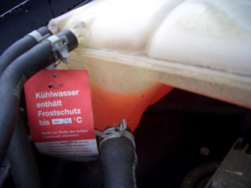

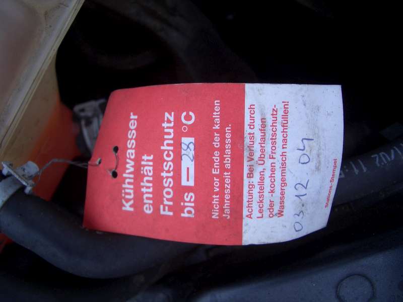

V chladiacom systeme mam oranzovu chl. kvapalinu od vyrobcu a na nadrzke napisane do -28°C. Dnes po merani pred zimou som zistil ze hladina je pod MIN. Ak si kupim origo chl. kvapalinu od fordu SuperPlus/WSS-M97B44-D a zarobim ju s vodou v pomere 1:1 t.j do -37°C a dolejem medzi MIN a MAX bude to OK, alebo ju musim zarobit na hodnotu do -28°C. feel the difference

Caute ja mam ruzovu a mam ju na urovni MIN tak chcem doliat, ak si odmyslim navstevu Fordu (Summit), tak potom co z benzinky tam mozem dat ? Som napr. dnes pozeral za 2.50EUR liter vo Forstingeri, ale na obale nebola ani zmienka o tej specifikacii ktoru doporucuje Ford. Diks.

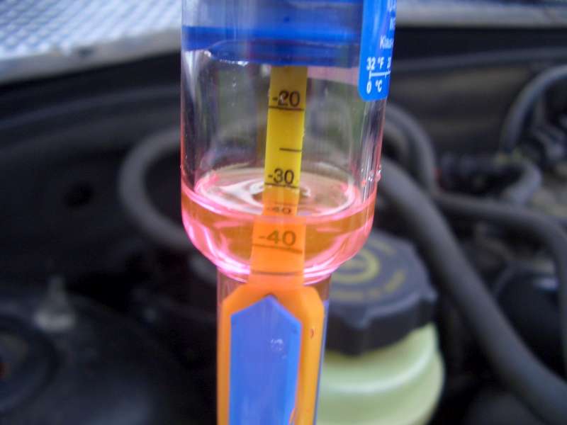

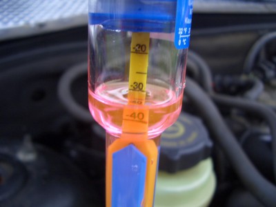

Tak som dnes skocil do servisu, ze kupim chladiacu kvapalinu, chlapik povedal, ze ale najprv skusme zmerat, ci nebude stacit len zriedit destilkou... a meradlo ukazalo -43 stupnov, tak som tam dolial 1-2 deci destilovanej a mam zatial pokoj...
Pozerali sme ale specifikacie tych chladiv co tam mal kvoli buducej kupe a je tam vzdy uvedena nejaka norma, ktoru to chladivo splna (je vidiet aj na fotke od BrAtka), v navode ford su ale uplne ine kody chladiva (asi specificke fordacke)...

No so specifikaciou je to take...vyzera to tak, ze kazda ruzova bude asi ok. Pozri ak je na nejakej flasi specka Ford, ale aj specka VW a MJ a neviem co este, a na dalsej flasi Ford uz nie je, ale su tam tie zvysne specky, ktore boli u ineho vyrobcu tiez plus tam mali aj Ford, tak to bude asi taka ista kvapalina, vhodna aj do Fordu. Proste tak.
