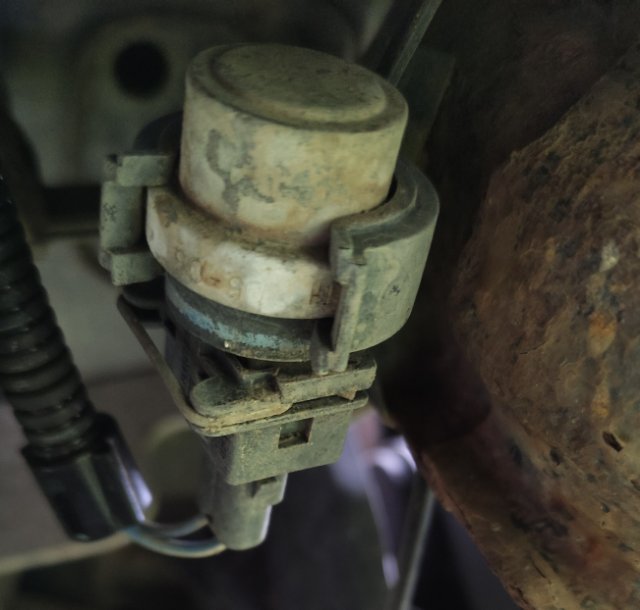

Jeste me napadlo,pokud je cidlo v narazniku,to asi dava signal na to,aby topeni spustilo. Slo by toto nahradit nejakym termostatem???
C-MAX 2.0i 107kw,LPG, TITANIUM,rv.2008
- Příspěvky: 24852
Re: WEBASTO MK4
tohle jako cidlo venkovni teploty nevypada ... az najdes to spravne a odpojis ho, auto si bude myslet, ze je venku -40°C (ukazuje Ti to na budikach?) a mozna Ti zatopi (musi byt studeny motor)

Re: WEBASTO MK4
Co by to melo ukazovat na budikach? Netusim kde presne hledat to cidlo. A toto by mohlo byt co? A pokud nejake najdu a odpojim,nebude to chtit proklemovat?
- Příspěvky: 24852
Re: WEBASTO MK4
na budikach nevidis venkovni teplotu? pak to neres ... ne, nechas to rozpojene
