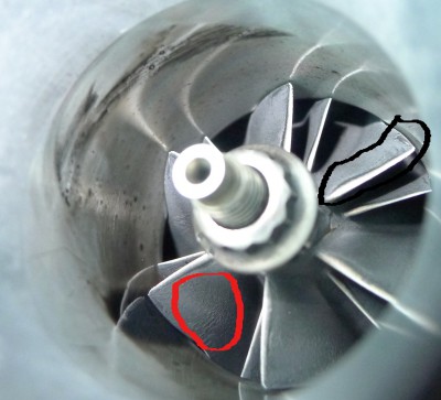

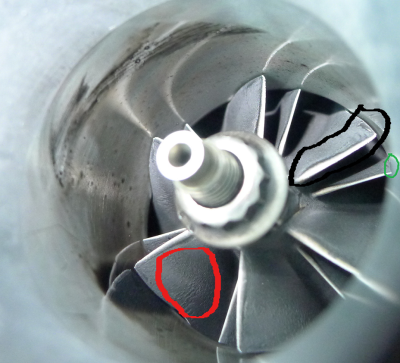

Vyfotil jsem detail meho klaksonu, houkacky. Vyznacil jsem mista, ktere delaji nase pistaly - podle me.
Otazka je jak dochazi k takovemu opotrebeni? Podle me je to taky olejem z odvetrani. Mam i vice fotek, je-li treba. V cervenem krouzku je videt jak je povrch kola zhrubly... Pak to nema houkat.

Podle mě stačí nepatrná odchylka lopatky a houkačka je na světě.

Zdá se mi to,nebo je ta část tý lopatky jak jsem zeleně zakroužkoval ulomená? Podle toho jak jsou lopatky hrubý to musí sát nefiltrovaný vzduch.

Ulomena neni, vypada to jen blbe na te fotce. Na ostatnich fotkach, co jsem stvoril je to v poradku.
V PSA udelali dobre, ze presli na kulate fitry. Kolo je fakt v nic moc stavu

Ja mam uz delsi podezreni take na ten filtr vzduchu... ze vic bude problem tam nez v nejakym DPF a regeneracim... Podle me je to nestastne udelane a podsava to vzduch ktery nejde prez filtr a nase podnebi je docela prasne a plne bordela.

Problem s filtrovanim casto sklonuju aj majitelia koncernov. Ploche filtre z druhovyroby nemaju presne rozmery, takze v airboxe nesedia tak, ako treba a okraje netesnia. Vysledkom je prisun nefiltrovaneho vzduchu do turba so vsetkymi nasledkami.
