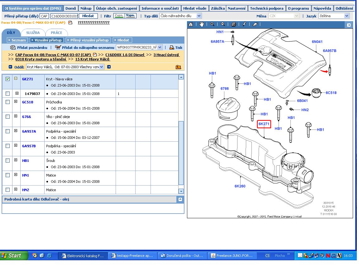

MikeGod píše:Po umytém motoru další možný únik oleje, buď tam stekla špína a nebo to tam opravdu teče více se dozvím po pár dnech
vakuova pumpa, ze by tekla? to je zajimavy...
tu hadici k turbu mas novou nebo puvodni? Shanim ji uz nejakou dobu kompletni. Ani na allegru neni komplet.

Jakou hadici myslíš?

MikeGod píše:Jakou hadici myslíš?
ta hrbata v pravem dolnim rohu fotky, co mas v prispevku.

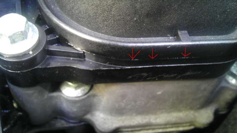

Včera zjištěno další únik oleje vše co je plastové je na prd to je hrozný. To víko bylo kupované na vrakáči, protože to předchozí bylo taky špatné.

Koupit vysokoteplotní tmel, demontovat, vyčistit jak víko, tak těsnění, odmastit, nasadit do víka těsnění a nanést tmel mezi hranu víka a těsnění zvenku tak ,aby se po přitažení víka neprotlačil dovnitř, lehce utáhnout, nechat zavadnout a pak s citem dotáhnout. Tak jsem to dělal i na Vectře, když mi olej prolínal i po instalaci nového origo těsnění. Ta plastová víka se prostě časem deformují.

děkuji za radu, ale podívej se kam sem udělal šipky, nejsou uplne dole kde je tesneni ale ve spoji plastu.

Ten motor detailně neznám a z fotky není vidno, že to má být z jednoho celku. :o
Ale stejně to vypadá, že je to ze dvou dílů, i zbarvením plastu dole a nahoře.
No, jak říkám, neznám ten motor detailně.

Víko ventilu

Je to jeden kus, ale kdo ví, zda to není slepenou ze dvou. Osobně bych si to tak tipnul, že je to ze dvou slepených dílů. Ale to by se dalo zjistit buď rozřezáním víka, nebo dotazem na výrobce. :D

MikeGod píše:Včera zjištěno další únik oleje vše co je plastové je na prd to je hrozný. To víko bylo kupované na vrakáči, protože to předchozí bylo taky špatné.
sehnat se to da... Jde o to jestli to bude tesnit...
http://allegro.pl/ford-focus-mk2-ii-c-m ... 21489.html
