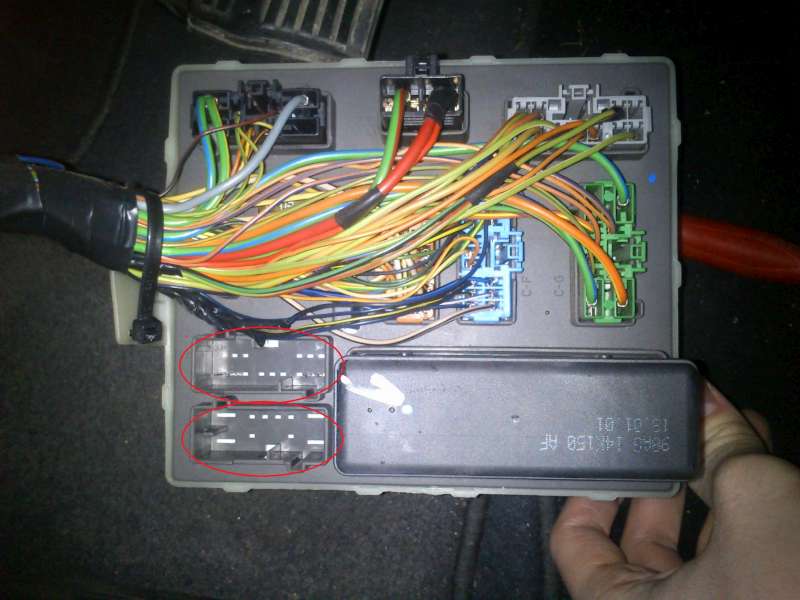

Ahojte všeci, nevíte někdo náhodou, jak zapojit cyklovač, když nemám osazený ty dvě zásuvky na pojistkové skříni, viz. obrázek? U páčky mám osazených jen 9 pinů. R.V. 2001 před fl. trend.

Lucky005
Příspěvky: 64
Registrován: 02.04.2012 18:00
Re: Cyklovač stěračů
Příspěvek od Lucky005 » 29.12.2012 20:00
procitals tohle tema? urcite najdes odpoved

Příspěvek od Occil22 » 29.12.2012 20:34
Máš pravdu, už jsem to našel, stejnej problém tady už řešil aji Datel. :perfect:
