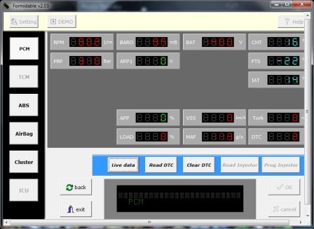

Tlak nevím jaký je. Mám sice diagnostiku, ale ta mi ukazuje jenom toto: :nixw:

Vyber z ponuky nie Focus 1.6 tdci, ale focus C-max a budeš tam mať aj údaje o EGR. Mimochodom tie krátkodobé výpadky ma stáli 2 roky laborovania, na 90% je to nedokonalý kontakt v snímači polohy EGR ventilu. U mňa po zaslepení EGR ventilu (300€ za nový sa mi nechce dávať) po výpadkoch výkonu ani stopy....
