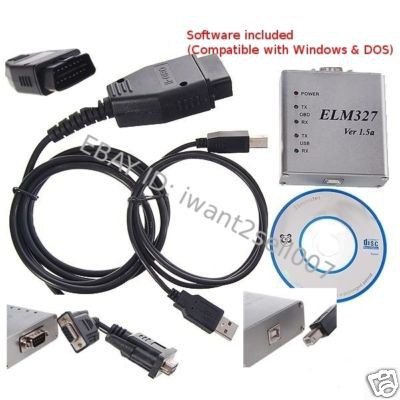

zítra se chystám na aukru objednat profi diagnostiku ELM327 je tam myslím za hodně dobrou cenu 689,-Kč a mám dotaz, jestli někdo náhodou nemáte zkušenost s programem TouchScan, který se tam také prodává za cenu 790,-Kč což je myslím na plnou verzi také pěkná cena. Případně jestli doporučíte jiný např.ScanMaster, nebo ScanTool, který jak jsem se dočetl používáte, tak si nechám rád poradit. Bude to má první zkušenost s diagnostikou, tak snad dopadne dobře a něco uvidím :D

co je na tom profi, BT ELM 327 koupis kolem 300,-?

hojan73
Příspěvky: 37
Registrován: 29.09.2009 11:27
Bydliště: Havířov
Re: Diagnostika motoru
Příspěvek od hojan73 » 18.07.2012 05:41
Díky za názory, zatím jsem si na vyzkoušení a první seznámení objednal ten profi ELM327, zdá se mi trošku bytelnější, jednotka se nestrká přímo do diag. zásuvky a obal má být z kovu. Ale jak tak na netu čtu, tak myslím nebude dlouho trvat koupím si od Tomina ForDiag a pak teprve asi něco uvidím :)

A kam se strka?

hojan73
Příspěvky: 37
Bydliště: Havířov
Příspěvek od hojan73 » 18.07.2012 15:29
Jenom jsem tím myslel, že má na straně zásuvka-jednotka oddělovací kabel :)

ACEMajky
Příspěvky: 1576
Bydliště: Liberecko
Příspěvek od ACEMajky » 18.07.2012 21:43
Nepochopil sem vyhodu, od tomina topichnu do diagnosticky zasuvky a a druhy strane do USB, proc to jeste uprostred rozpojovat....

Tomin123
Příspěvky: 540
Registrován: 09.07.2009 16:02
Bydliště: Kamenné Žehrovice
Příspěvek od Tomin123 » 18.07.2012 21:48
ELM327 v1.5 je podle me Cina jak remen.
Co vim, tak aktualne posledni verze ELM od vyrobce ELM je 1.4
Ale Cinani musi mit vsechno vetsi, tak ... :-)
