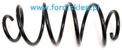

Podle tvaru by to měly být tyto a pasují patrně jen na řadu III.
Pokud by někdo měl zájem, tak mu nechám ty pružiny, které se jeví jako na 2.5i od Kayaby. Původní cena cca 2400,- Kč za pár, nová je dohodou po domluvě. Možná by bylo lepší to napřed vyzkoušet na autě, ať ještě někoho nenapálím.....
