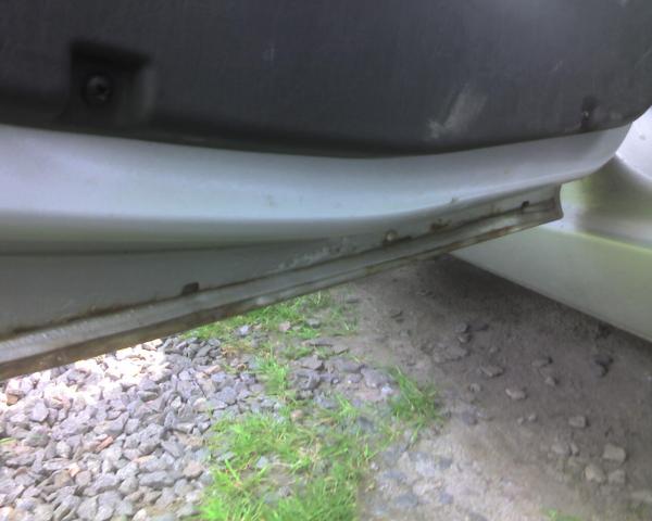

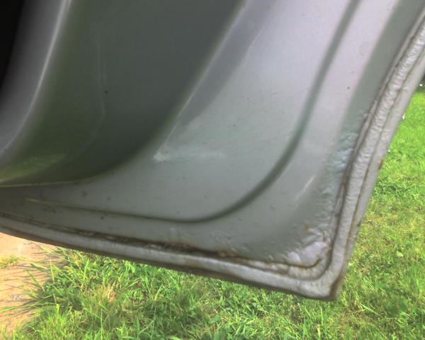

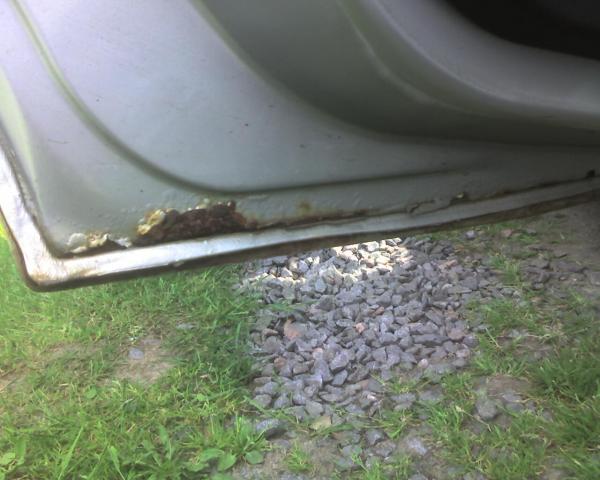

ahoj zdravím všechny focusáky.
jsem rád,že jsem našel tohle fórum.mám focuse už 2,5 roku a nedám na něj dopustit.bohužel mám stejný problém.levé zadní dveře totál prorezlé a na zbylích velmi patrná rez.mám dovoz s německou serviskou.jak jsem pochopil,tak do roku 2002 nejsou potřeba kontroly karoserie a reklamace by měla být uznána.jsem z pardubic a jediné zastoupení tady ma AUTO IN.nevíte někdo nebo neřešil s nima už někdo tuto reklamaci?já že bych se rovnou obrátil na CHAROUZE a ušetřil si nervy po tom co jsem si tady přečetl zkušennosti s nima.

takže návštěva Auto IN.mám servisku německou se všemi razítky,ale tady v Čechách ho mám 2,5roku a bez záznamu.bez protestu přijata reklamace.nafoceno a posláno na centrálu.podle trvzení zadní levé zralé na výměnu zbytek na opravu.uvidíme
na ukázku pár foto
pravé zadní
pravé zadní
levé zadní
levé zadní
levé zadní
levé zadní
