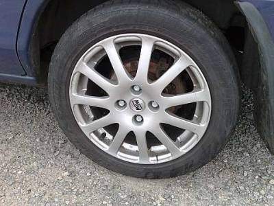

poradíte mi někdo prosím jakou rozteč měli kola z mondea r.v. 2000? Našel sem jedny alu kola z mondea co by se mi na focusovi líbili jenom nevim jestli by mi na něj šli a ten kdo je prodává mi neni schopnej odepsat jestli maj rozteč 4 x 108 jako na mým focusovi r.v. 99

Ford = rozteč: 4 (nebo 5) * 108 mm. Středová díra: 63,3 mm.

pokud to tedy chápu dobře tak by ty kola z mondea 2000 na focuse 1999 mělí jít?Stehnak píše:Ford = rozteč: 4 (nebo 5) * 108 mm. Středová díra: 63,3 mm.

pravdepodobne ano,pretoze do 2000 boli 4x108 a od 2001 boli 5x108.Netrap predavajuceho vyrazom roztec,ale sa ho spytaj jednoducho,kolko dier na matice ma ten disk,alebo kolkymi maticami sa uchytava jedno koleso.To ti odpovie skor.

kolik děr to kolo má vím, mám tady v pc z netu uloženejch jejich obrázek tak ho sem dám a můžeš mrknoutzirafak píše:pravdepodobne ano,pretoze do 2000 boli 4x108 a od 2001 boli 5x108.Netrap predavajuceho vyrazom roztec,ale sa ho spytaj jednoducho,kolko dier na matice ma ten disk,alebo kolkymi maticami sa uchytava jedno koleso.To ti odpovie skor.
