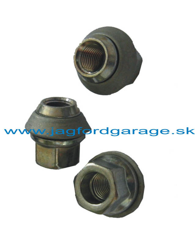

Re: Kola na Focuse- aneb.. informácie čítať na strane 1!!!!
Vim ze to tak uplne mozna nepatri k tematu, ale nevite jestli budou tyhle srouby sedet do origo 16" litaku na fokuse??
http://aukro.cz/item680805460_ford_chro ... vetsi.html
Cena je to super
Cena je to super
Neviem ci nesedia rozmerovo, ale vypadaju ako na plechace, na elektrony su take s pohyblivou dosadacou plochou
Taketo za 3 eura/kus
- Příspěvky: 8970
Tieto su urcene primarne pre disky s velkou centralnou stredovou krytkou.Pre disk,ktory ma iba malu stredovu krytku sa pouziva varianta s uzavretou hlavickou,ktory stoji ovela viac.Ako tieto od maxo 11 su pouzitelne,ale estetickejsie su tie uzavrete.
Pche ...
Daj foto nech som mudrejsi
Aha ved taketo dake mam na svojom fofo
