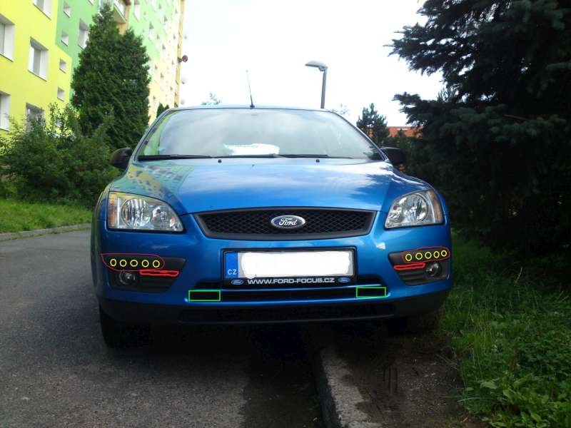

Nie je to pekne. Neviem ako vyrezes taku presnu a peknu dieru. Dalsi problem je skosenie tej hrany. Jednak je to cast obluka, jednak ti potom svetla nebudu svietit dopredu. A poriadne si pozri zo zadnej strany naraznika, ci tam ich vobec napchas. Ak si dobre pamatam, je tam nejaka zelezna vystuha/nosnik. Na nasich FoFo (pred a po FL) ich mame dole v spodnej mriezke chladica.

Prave tam som ich chcel dat...snazil som sa, riesenie sa mi javilo komplikovane, zavadzia tam vystuha a nasiel som tam aj nejake droty (mozno k airbagom)...preto som ich supol namiesto hmloviek

ahoj, mam ff2 pred fl
zvazuju, ze koupim tohle denni sviceni - http://www.nejlepsiautozarovky.cz/svetl ... k/d-70289/
myslel jsem, ze bych to dal do techto mist
premyslim zda to tam vrtat a sroubovat coz se mi moc nechce nebo jestli by nestacilo to prilepit poradnou oboustrankou - treba - http://www.pattex.cz/pattex-paska-power ... er-fix.jpg
mate taky nekdo prilepeno? cetl jsem, ze tim obcas nekdo prilepuje spz
edit: sakra tak jsem koukal na rozmery a meril to a asi by se tam tyhle vesly jen tak tak a kdo vi jestli, ach jo

cyppisek: nebude to přesně podle nařízení, ale snad to nebude dělat tak velký problémy.

mozna by se tam ty phillipsy nejak vmackly, ale asi by to tam chtelo kus upilovat
nakonec jsem objednal keetec drl 10 - a dam to stejne jako to ma petersbond
sice podle fotek mi prijde, ze moc nesviti, ale uvidime, homologovany jsou tak se to bude muset prezit

a cyppisek už jsi někdy viděl někoho co to má tak blízko u sebe? Já bych také lidi vraždil. Strašně to zkresluje jak je auto od tebe daleko. Myslíš si ze je auto daleko a naraz je naproti tobě. I když ty to zase tak blízko neplánuješ. Už jsem viděl i nějaké osly co to měli tak že mezi tím byl znak auta.

neprijde mi to jako nejaky extrem
i kdyz to nemam zmereny tak podle rozmeru spz 520mm hadam, ze to tech predpisovych 600mm da akorat
jinak teda nevim, ale nikdy jsem nemel pocit, ze bych podle drl odhadoval neci vzdalenost a myslim, ze na silnicich jsou daleko vetsi problemy

Po tom co mi v krámě předvedl jak ty drl 10 svítí jsem se rozhodl, že je nekoupím. Kvalita světla dos nízká
I když jsem na silnicích viděl i horší...
U mě to nakonec vyhrály http://alarmtuning.cz/alarm-tuning/denn ... logaci.htm. Světlo naprosto luxusní a vzhledově taky pěkný. Zítra je budu bastlit na auto...
