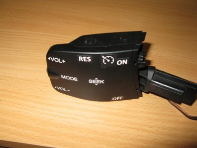

Já mám tento typ volantu a volil jsem tlačítka na ovladači rádia. Z mé krátkodobé zkušenosti mohu doporučit napojit ON tlačítko na relé, které sepne hned po startu a pak už jen dát tlačítka +/- a možná RES, ale to používám minimálně. http://1drv.ms/1KGUaJ1

Ovladač rádia s tempomatem.Mám ho a funguje dobře.Mám titánko,takže tříramenný volant.Nechtěl jsem přijít o volant a ovládání rádia,takže s tímto jsem spokojený. :mrgreen: :mrgreen: :mrgreen:

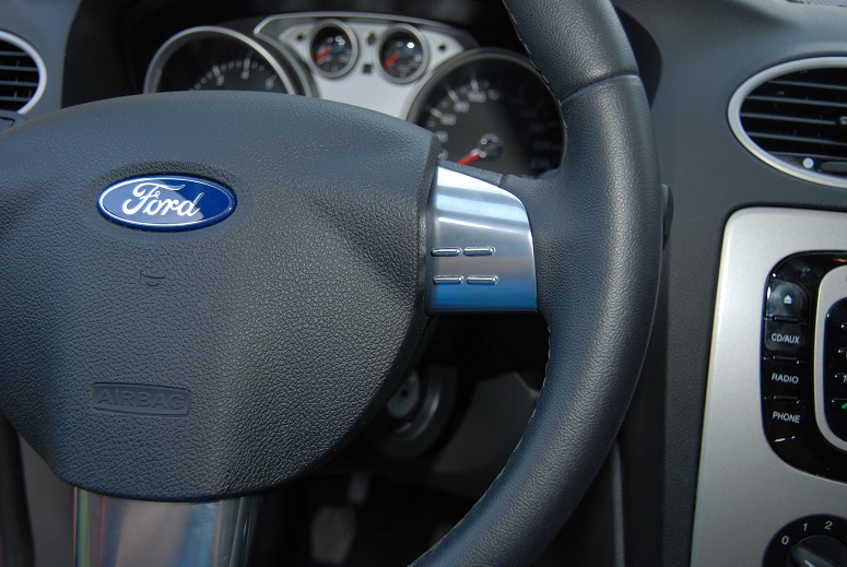

Tohle je moje verze:
Bohužel dodnes se nenašel nikdo z okolí Olomouce,kdo by mi ho zaktivoval :nixw:
