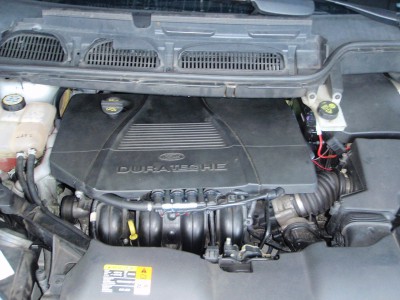

Zdravím, tak jsem se také rozhodl po dlouhém váhání pro alternativní pohon lpg do svého C maxe 1,8 92kw Po pročítání na všech možných fórech a zjištování rozdílů o všech systémech jsem si nechal namontovat holadský systém Prins od jedné firmy z okolí Zlína. Cenově to není takový rozdíl od jiných nabídek ale kvalitou a následnou montáží si myslím, že určitě. Jak jsem vozidlo převzal, tak jsem včera po měsíci dojel na první kontrolu po dvou tisících km se zjištěním, ze je vše ok, další za rok nebo po 25tisícich. Celé jsem to otestoval jízdou přes Wroclaw do Rostoku a zpět. U spotřeby není rozdíl mezi benzínem a lpg, na to jsem se zaměřil v prvé řadě. Motor určitě ztichl, výkonově jsem necítil rozdíl ale určitě bude v kvalitě plynu, jelikož jsem vyzkoušel jak polský tak německý plyn. Zdálo se, že občas se pohupují volnoběžné otáčky podle toho, kde se natankuje. Cenově v Polsku to vychází kolem 18,-kč, v Německu kolem 22,-kč. Přimazávání jsem tam nedával, protože ještě nikdo objektivně nedokázal doložit smysl těchto zařízení, a já tam nato nemám ani nikde místo. Jediné co bylo doporučeno , tak kontrolovat svíčky a podle km ventily, jinak nic víc.
PS: už to tam mělo být dávno.
Ford C Max 1,8 92kw r.v.2008, LPG Prins VSI+ Valve Care

Montáž byla provedena ve Fryštáku. V Želechovicích jsem se byl také podívat ale až jsem viděl co provedli známému na W transportéru :dih: a pak to museli u Fedora dva dny předělávat. Od té doby má konečně pokoj. Spotřebu jsem počítal jen na plyn, protože na 825km toho na benzín moc nenajedu. První mě to zarazilo u palubního pc, kde to při dálníční tacho. rychlosti 140km/h ukazovalo 8,4l/100km, pak jsem to přepočítával podle spotřebovaného množství a sedělo to stejně. Z Wroclavi jsem jel na Klodzko a přes Králíky do Mohelnice kde to spadlo na 7,8L/100km. Po dálnici kolem Olomouce to zase vylezlo na 8,4l/100km. Uvidím dál jak se to bude chovat ale zatím si myslím, že by tento systém mohl být bez problémů. Jediné nad čím přemýšlím je to slavné přimázávání. Jedni to doporučují, druzí o tom nechtěj ani slyšet. Bylo by zajímavé udělat k tomuto statistiku s nějakým grafem, co to ukáže.
