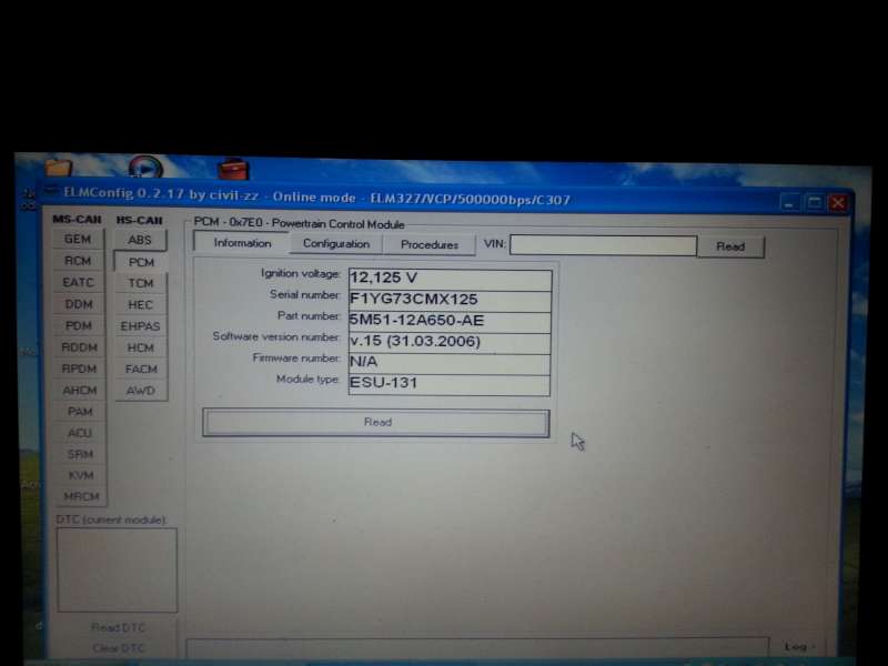

Jeste sem skusil ten odkaz http://civil.iffc.ru/ELMConfig/pcm_frw.htm ale tam sem podle cisla miho gemu a moji motorizace nenasel nic nechapu poprosim nekoho skusenejsiho jestli by mi to trochu vysvetlil

thc144 píše:Jeste sem skusil ten odkaz http://civil.iffc.ru/ELMConfig/pcm_frw.htm ale tam sem podle cisla miho gemu a moji motorizace nenasel nic nechapu poprosim nekoho skusenejsiho jestli by mi to trochu vysvetlil
To jsou FW do PCM
Čím to budeš nahrávat (IDS, ELMconfig...)?
