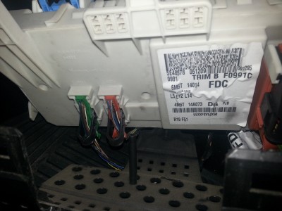

Ahoj měl bych dotaz konektor mám osazeny ale špatný GEM konci AG jaký je postup výměny gemu s podporou tempomatu sám to asi nezvladnu diky

Seženeš si GEM, ze svojeho si ofotíš si nebo zazálohuješ nastavené parametry, vytáhneš svůj starý GEM. Doplníš do nového pojistky, které případně nejsou osazené podle starého. Připojíš nový, přehraješ nebo nastavíš parametry včetně svého VINu. :)

Ahoj jak je to stim PCM co se tam musim nahrat (ze nejde je zaskrtnout integrated speed control)?
Mohl by nekdo trochu vysvetlit (uz sem nasel volant s ovladnim tak bude muj)
byl sem skontolovat konektor 103 a piny 10+18 sou obsazeny.gem jen pro info jestli budu muset neco nahravat
