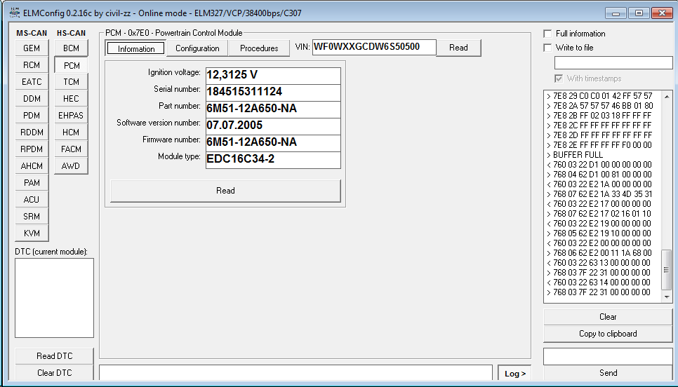

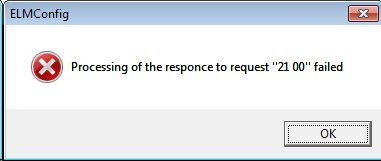

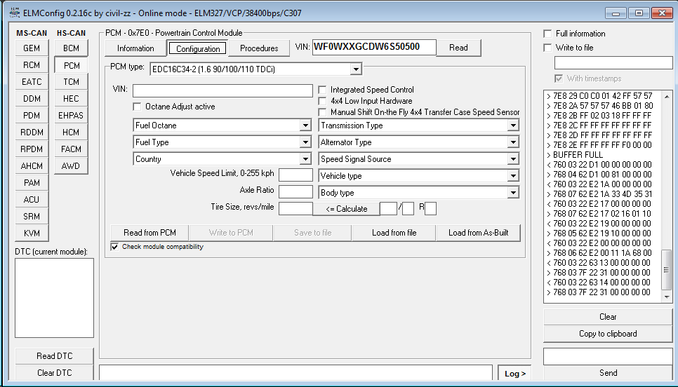

Příspěvek od Ajik » 30.05.2015 17:05
Tak už mám taky vše připravený, tlačítka fungují, ale nedaří se mi to aktivovat v PCM.
Moje PCM by měla dle všeho jít přes ELM, ale nedaří se. V příloze screeny z komunikace s PCM (při Read From PCM), poradí prosím někdo, co by s tím mohlo být.
Děkuji za rady.
Screenshot 2015-05-30 16.16.41.png (6.74 KiB) Zobrazeno 1754 x
Ford Focus II - Kombi, 2006, 1.6 TDCi DURATORQ - 66 kW - spotřeba 5,3l/100km - cca 150tis km
Parrot MKi9200 (Handsfree+MP3), Navigace Sygic, Parkovací asistent, Onboard kamera F90G
Yamaha DragStar 650 XVS - 2002 - 30kW - cca 20tis km
Adow
Příspěvky: 6810
Registrován: 20.05.2011 09:52
Bydliště: Kousek od Brna
Příspěvek od Adow » 30.05.2015 18:45
Máš moc malou rychlost na kabelu..
Ajik
Příspěvky: 180
Registrován: 11.02.2012 11:56
Bydliště: Brno
Re: Tempomat
Příspěvek od Ajik » 30.05.2015 23:22
Díky za postřeh, už se mi to podařilo stáhnout (rychlost 500000), ale udělá mi to jen jednu operaci.
Tedy buď načtení základních informací na první kartě, nebo stažení aktuálního nastavení PCM na druhé kartě.
Tedy, pokud načtu data, zapnu tempomat, tak při pokusu o nahrání dostanu hlášku o nedostupnosti PCM. Mám USB kabel, a veškerá jiná komunikace (krom PCM) funguje bez problémů.¨

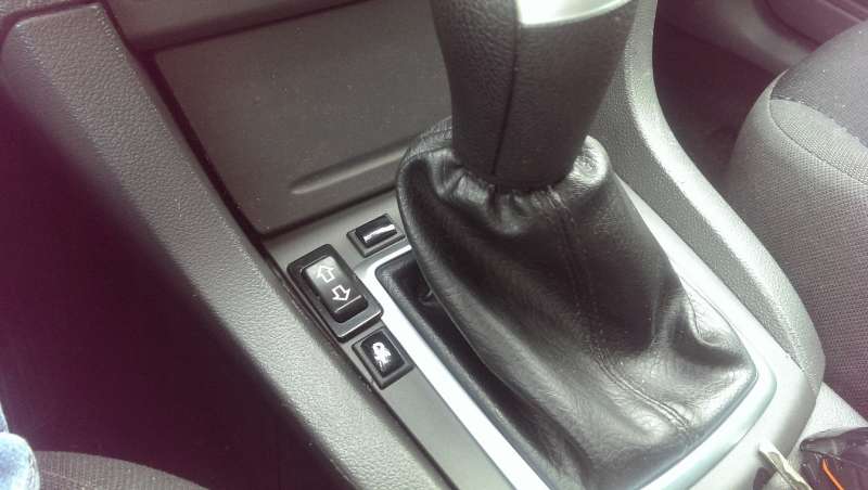

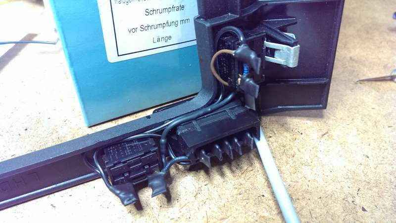

Ajik
Příspěvky: 180
Bydliště: Brno
Re: Tempomat

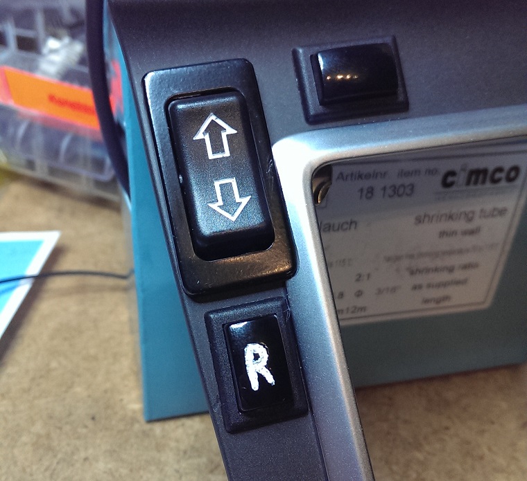

Příspěvek od Ajik » 02.06.2015 21:52
Tak se také přidávám do klubu s tempomatem :hhura: . Chtěl bych tímto poděkovat všem, kteří mi s tím pomohli, Lari, fotopetr, Adow a všem dalším, které v tomto tématu podali obrázky, schémata a další informace :gott: :perfect: :gott:
Původně jsem chtěl dát nový jiný volant, ale nezdařilo se sehnat airbag a krytku airbagu, tak jsem od toho odstoupil. Poté následovalo několik dní přemýšlení, jak a kam to udělat. Po nějaké době a při volném času jsem to nakonec vymyslel a udělal :Dancer:
Zvolil jsem si prostor u řadící páky, většinou řídím levou rukou a pravou mám na područce, proto mi místo u ŘP přišlo jako optimální (a hlavně bez rozebírání volantu a provokování airbagu :wallbash: )
Tlačítka lze otestovat i bez aktivace v PCM či jinde, stačilo jen připojit a pustit testovací režim (šlapalo na první dobrou :perfect: ).
Aktivace proběhla až na PCM v pohodě pomocí ELMu, PCM se nezdařilo (mám asi vadný ELM nebo něco špatně nastavené). Po domluvě se aktivace provedla u Lariho (byl jsem zrovna na Vysočině) pomocí IDS (i s otestováním hotovo za 5 minut :D ).
Níže přikládám fotky s umístěním tlačítek, použil jsem pouze ON, RES, +, -.

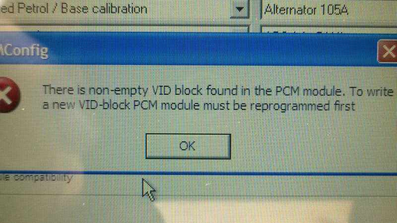

beton
Příspěvky: 18
Registrován: 29.03.2015 20:20
Bydliště: Blansko
Re: Tempomat
Příspěvek od beton » 11.06.2015 15:08
Nazdar Forďáci, tak jsem se dal taky konečně na montáž tempomatu, ale nejde mě v PCM nastavit. Háže mě to hlášku - Non empty VID block found in the PCM module. Poradíte prosím.......
Ford C-MAX,1.6/100hp, r.v.2010 (2007-2010)
beton
Příspěvky: 18
Bydliště: Blansko
Re: Tempomat
Příspěvek od beton » 11.06.2015 15:13
To je ono.....
Adow
Příspěvky: 6810
Příspěvek od Adow » 11.06.2015 17:17
Motorizace?
beton
Příspěvky: 18
Bydliště: Blansko
Re: Tempomat
Příspěvek od beton » 11.06.2015 20:02
1.6 benzín
