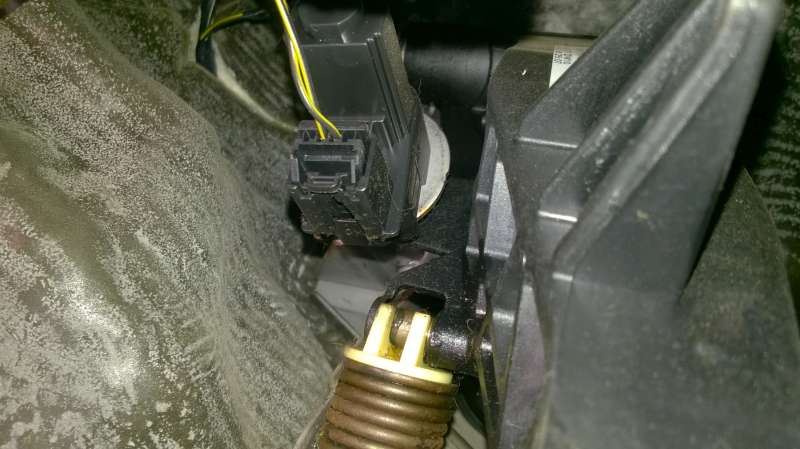

Po ujištění že je vše ok - čili moje tlačítka fungujou na 100% hodnoty jsou dobře musí být chyba někde jinde. Na anglický stránkách jsem ješte viděl radu zkontrolovat spínače pedálů spojka brzda.
Tak jsem juknul a sedl si na prdel viz foto :bebng:

Normálně byl spínač vyndaný a schovaný za plastem. Nechápu proč. Odpojil jsem kabel pedálu čili byla pro ECU spojka konečně vypnutá a jel to projet. Víc jak 40kmh ON set plus a huráááááááááá zelená kontrolka svítí e jede. No pecka!!!!!!
:hhura: :hhura: :hhura: :hhura: :hhura: :hhura: :hhura: :hhura: :hhura: :hhura:
Taková blbost a jak to potěší.
No a mám další prosbu nevíte někdo jak tam spínač patří? Myslím kabelem(konektorem) orientovaným dolů, nebo na horu?

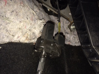

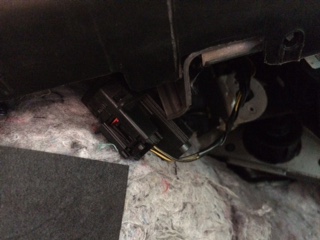

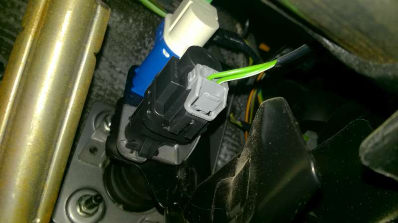

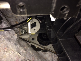

Pomůže Ti tohle?
