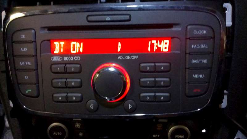

Tak už asi taky patřím do skupinky lidí, kteří mají nový modul a starý rádio/auto.
(při pokusu o spárování se mě telefon zeptá na PIN, rádio napíše "NO PHONE", PINy 0000 a 1234 jsou nesprávné; když zkusím odmazat některý telefon, píše "NO PHONE")
Nepřišel někdo na způsob, jak to vyřešit? Nebo nechcete někdo vyměnit novej modul (8M5T-19G488-BN novero RX-42) za starej? Příp. koupím starej, prodám novej.
Dík

A kdyz po zapnuti radia zmacknes zeleny telefon, tak je na displeji co?

Myslím, že napíše "NO PHONE", ale nejsem si tím jistý - dneska to nezvládnu, ale zítra odpoledne natočím video a pošlu.

Tak posílám slíbené video - možná něco dělám špatně...
http://youtu.be/-czBygN2U_c
A ještě fotka, BT zapnuté.

asi mas pravdu ... predpokldal jsem, ze radio neni puvodni, ze je z roku 2010 ... ale jestli je puvodni, tak opravdu potrebujes stary BTmodul ... nedavno jsem jeden nekomu prodaval do FF2 po FL ... ten by to s Tebou mohl vymenit ... jen si vzpomenout, kdo to byl

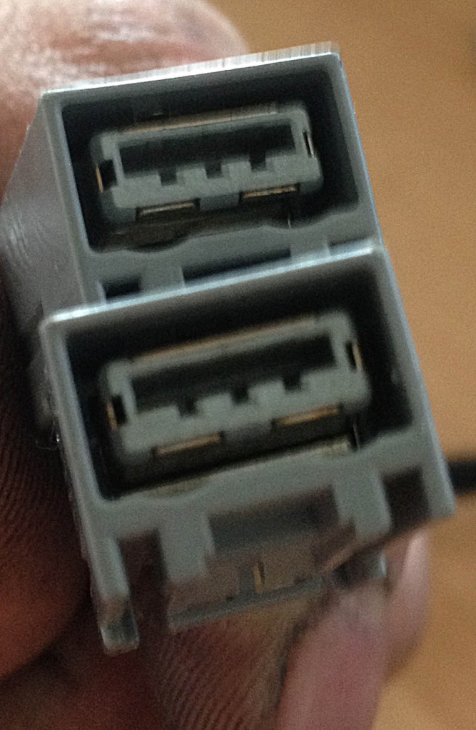

Můžu jeden dotaz? Mám Mondeo 2008. Dneska jsem kontroloval BT jednotku (viz. obrázek), neboť bych jí rád vyměnil za novou. Mám v autě navigaci Blaupunkt NX a navíc mám k ní připojený USB Music BOX. A teď moje otázka. Chtěl bych novější BT modul i s USB. Pochopitelně, že ten USB Music Box pak odpojím. Jaký bych si měl koupit, myslím s označením a jak poznám jakou má hlasovou podporu? Můj má anglickou a úplně mi to vyhovuje

A = anglický
B = německý
C = francouzký
D = španělský
E = Italský
F = Portugal
J = Turecko
potřebuješ modul 8M5T-19C112-AK
tučně ! 112C je modul s USB a A je jazyk druhé písmeno je verze firmware ,dá se přehrát přes USB a je dostupný na stránkách Ford.Myslím ž momentálně verze V.

pokud ho i s kabelem a koncovkou USB seženeš za 2500- 3000 tak tleskám. on totiž Ford vymyslel vlastní konektory a nechá si za to zaplatit .
- Příspěvky: 24909
Re: Original bluetooth handsfree
Verze xM uz maji miniUSB

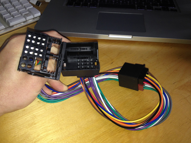

Ahoj,
měl bych dotaz ohledně redukce na Parrota (nerozebral jsem zatím ještě středový panel a nevyndaval rádio). Mám připravený kabel do BT modulu. Se Zaqikem jsem konzultoval, že napojení CAN sběrnice by tedy mělo být provedeno přímo na kabely redukce.
Jde mi ještě o jednu věc. Chápu správně, že výchozí kabeláž a spodní konektory ze SOT redukce vyhodím a nahradím těmi stávajícími v autě? Tedy budu do auta cpát jen to viz obrázek? (Vím, že bílý AUX musím přepojit a CAN +/- kabely napojím na ty v redukci).

- Příspěvky: 24909
maly cerny a bily konektor z velke kostky v aute vycvaknes a prepojis do redukce ... redukci pak das mezi stavajici konektor a radio (priste si kup plnou redukci, tedy i pro ty male konektory
