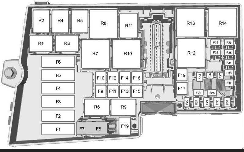

oscaar píše: 25.06.2023 17:59 Když vytáhneš v pojistkovce rele, co spíná ventylatory, zapneš zapalování. Tak když spojíš drátem ty široké kontakty v patici kontaktů pro rele. To jedou?
Teď jsem to zkusil s relé R10. Myslel jsem, že je to relé sahary, ale ne - je to pro vnitřní ventilátor. Neví někdo jaké relé je pro saharu?
A tu kostru zkusím hned, jak se k autu dostanu.

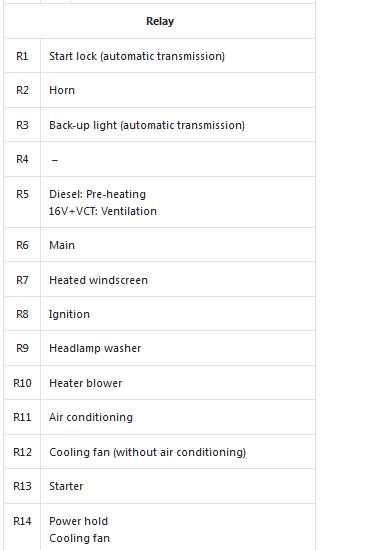

Příspěvek od oscaar » 30.06.2023 00:59
R12 by měl být ventylátor, pro chlazení motoru. A R11 jen pro klimu (nízké otáčky)

Příspěvek od tomasfofo » 30.06.2023 15:15
Dík. R11 i R12 jsem zkusil propojit kontakty 87-30 ale větrák neběží. Podívám se na tu kostru. Který kostřící bod by to mohl být? Přímo motoru, některý z těch co jsou pod vzduchovým filtrem nebo jinde ?

Příspěvek od tomasfofo » 06.07.2023 13:39
OK, díky všem. Relé bylo špatné. Vyměnil jsem ho a teď už ventilátor chladiče částečně funguje. Zapne se, když teplota chladicí kapaliny překročí 98°C a pak se při 95°C vypne. Ikdyž teda nevim, jestli to spíná podle teploty chladící kapaliny nebo podle CHT. Bohužel se nezačne točit, když zapnu klimatizaci.

Příspěvek od oscaar » 06.07.2023 14:04
Jestli jsou obě relé stejné, dej ho do té druhé patice. Co spíná ventylatory pro saharu klimatizace. Defakto když ti sepne spojka kompresoru, tak musí i to druhé relé R11. Ale jak říkám, musí ti nejdřív sepnout spojka kompresoru.
Pokud né, tak je chyba jinde.
