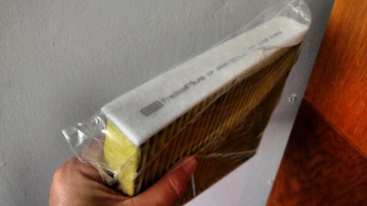

Výměna pylového filtru Focus 2

Daval som ho podla tohoto. Cca 4 minuta.

No tvl už je to zase tady :wallbash:
Do díry tahle, samozřejmě předtím vybalit z toho igelitu...

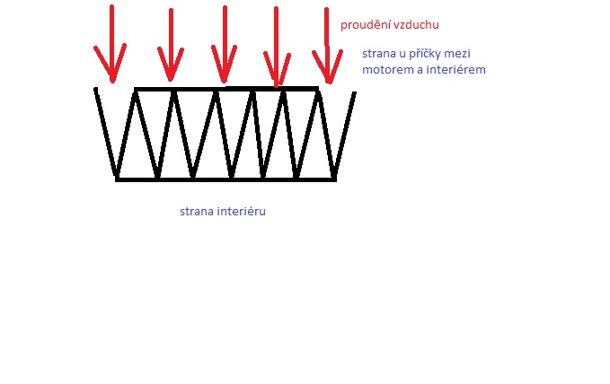

lucky.jack
Příspěvky: 8465
Registrován: 12.03.2011 21:18
Bydliště: v Hradci Královým
Re: FOFO2 Výmena peľového filtra
Příspěvek od lucky.jack » 26.07.2016 21:23
Nejedná se o pevný strany filtru(ty musí být samozřejmě dole a nahoře). Ale jedná se o nasazení filtru na místo, aby skrze něj správně proudil vzduch.
sorry za kvalitu
Jde o to, že když se dá obráceně, tak ty volné konce mohou přilehnou díky proudícímu vzduchu směrem ke středu filtru a tím pádem prochází nefiltrovaný vzduch. Kdežto při správném usazení toto není možné, a tím pádem se filtruje všechen vzduch.
V čase 4:52 https://www.youtube.com/watch?v=937GCUJOel4&app=desktop je jasně vidět, že ho tam dává blbě. V čase 4:28 je krásně vidět, že filtr co vyndával tam byl správně.
Víc už nevím jak to popsat :nixw:

Jaj tak. Uz je to jasne :) Zatial asi kazdy filter, co som menil, mal na sebe sipku smeru prudenia vzduchu...

Ja so si tiez myslel ze sa bavime o pevnych stranach :) Na filtri su sipky kade ma prudit vzduch. Tak to mam teda dobre. Uz som sa bal ze ten porod budem opakovat.
Odoslané z Galaxy S6
