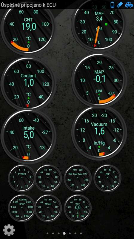

no je to divný...právě že já to koupil loni v březnu a dělalo to jen do kopce, pak se oteplilo a bylo to v poho..pak přišlo září, kde jsme měli v noci pod nulou a jel jsem 20km a auto se vůbec neohřálo, tak jsem hned nechal udělat termostat..po výměně se to už zahřívalo a teplota začala padat a padala furt i v zimě a teď v létě.Kdyby to bylo firmwarem, tak když zresetuješ adaptační hodnoty tak auto by mělo být v původním stavu a při jízdě se učí, tak to nechápu...Ještě jsem dnes četl, že to měří teplotu za turbem a za chlazením egru, ale nevím teda jako kde, tu teplotu ovlivnují všechny snímače co jsou na autě, tzn. když bude 1 KO tak to bude rozhazovat vše...ale co tak čtu na zahraničních forech tak opravdu je to verzí firmwaru, tak já už nevím, si udělám asi výlet do fordu, kde mi stejně prd řekno.Jakou máš verzi firmwaru PCM ?

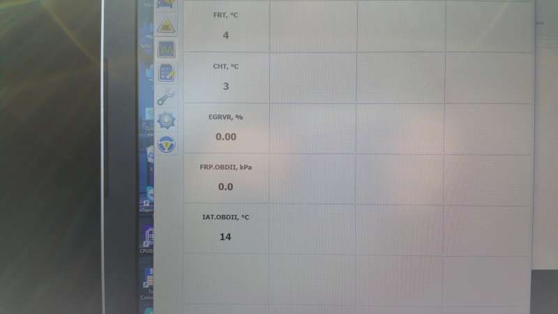

Tak pro zajímavost, problém vyřešen. Dole jsou 3 fotky studeného motoru,je vidět, že na Torque to prostě kecá nebo teplota má být na jiném PIDu.Teplotu co ukazuje Torque mi ukáže i Forscan když přepnu profil auta - nabízí mi to 2 profily, liší se to tím EPB jak už jsem psal, bez EPB teplota kecá a když dám profil co je na fotkách tak je OK.S tímto jsem vyjel a teplota CHT pekně vyleze na 92stupnů, pak se otevře termostat a kolísá 88-89 stupnů !!! Takže problém je pouze v budíkách ..To už jsem teď také vyřešil,  bohužel jsem předtím zkoušel různé verze firmwaru v budíkách (upravené) a s každým se to chovalo jinak, ale nezkusil jsem originální

Jojo já mám EPB hlásí mi to jak u androidu tak i ve winech, jaký chci profil, vždy po nainstalování..myslím že mi to nabízí verzi 2002.75 a 2003.75 ..když dám 2003 tak tam nemám modul EPB a teplota CHT odpovídá obrázku Torque, když dám 2002 CHT ukazuje skutečnou hodnotu v porovnání např. s teplotou vzduchu atd..
