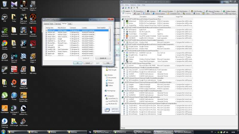

doba zapnutí je závislá co za služby a programy se při zapnutí spouští , a jestliže si nějaká dementní update služba kontroluje při každém zapnutí jestli náhodou není dostupná na internetu novější verze tak start může být hodně dlouhý spuste si msconfig a podívejte se do žáložky služby a do záložky programy po spuštění. A v prohlížeči se podívejte co se Vám tam spouští za doplňky alt + x , spravovat doplňky , zobrazit všechny doplňky . Taky může být problém někde v uložené historii alt +x možnosti internetu , historie procházení nastavení - mezipaměti a databáze - zrušit zaškrtnutí , pak odstranit historii a jestli že tam není již žádný malware, tak by to mohlo být ok , pak to můžeš zase povolit . Nebo si nainstaluj Mozilla Firefox , , ale jestli je tam nějakej šikovnej doplněk kterej ti podhazuje stránky tak se většinou nainstaluje do všech zrovna instalovaných prohlížečů .

jj, zbytečný krámy po spuštění je potřeba mít pod kontrolou. Doma jsem odstranil všechno a v práci se mi spouští jen antivir, kterej je na mašině povinnej. To jsou XP. W8.1 ještě nemám moc pod palcem, ale stáhnul jsem to na tři služby
Nepočítám krámy, které si spustí samotné Windows, ale i s nima se dá něco dělat. Vždycky se jednou za čas zhrozím u rodičů a tchýně, kteří si tam dycky naklikají spoustu doplňků a programů o kterých ani neví, k čemu jsou. Je to řehole, údržba jejich komplů

Settings - Extensionslucky.jack píše:Mě to dělalo něco podobnýho a pak jsem přišel na to, že se mi do prohlížeče(chrome) natáhnul nějakej adware. Odstranil jsem ho někde v nastavení prohlížeče, ale přesně už nevím.Klvys píše:Stahl jsem.Nechal jsem projet ten nejdelsi test trval hodinu a stejně to vyskakuje furt jen na vašich strankach pokažde jen na vaších minule to byly nějake noviny teď tohle
Zkus ještě program Hijackthis, ale opatrně, můžeš s ním udělat v pc paseku, když odstraníš něco co není havěť. Na jejich stránkách je návod nebo to pošleš na analýzu a oni ti odpovědí.
Lepsi je na to program Autoruns... Neinstaluje se a je schopnej zjistit vsechno, co se kdy spousti vcetne cest, takze odhali i to, co se spousti i kdyz to neexistuje(coz hodne zpomaluje start).sth-1 píše:doba zapnutí je závislá co za služby a programy se při zapnutí spouští , a jestliže si nějaká dementní update služba kontroluje při každém zapnutí jestli náhodou není dostupná na internetu novější verze tak start může být hodně dlouhý spuste si msconfig a podívejte se do žáložky služby a do záložky programy po spuštění.

no nevím co chceš hledat jiného než v msconfigu ,a ve službách a ty cesty jsou v tom msconfigu taky , je to součást instalace , nevím proč spoštět jiný program aby mě vytáhl info které mám k dispozici již v systému naprosto přehledně . Jistliže chceš víc spust si třeba gpedit.msc ,devmgmt.msc ,ewentvwr.msc .

No treba proto, ze to ukazuje fakt vsechno a prehlednejs:

ok já si roztáhnu jednotlivý sloupeček v tom msconfigu když bych potřeboval , žádnou jinou relevantní informaci z toho programu nevidím , ale je to přehlednější (když na to bude koukat člověk co tomu nerozumí tak je mu to stejně k ničemu a když tomu rozumí nepotřebuje omalovánky ) . Ne nic proti já prostě nevím proč bych si měl stahovat a spouštět program který mě nic nového neřekne , mám rád věci jednoduché a když je něco jasné z popisu na jedné řádce tak mě přijde zbytečné mít stejnou informaci přes 3-4 řádky a ještě v barvách. Ale prostě jsem jsem asi moc konzervativní a mám rád jednoduchá řešení . a když už by mě zajímala celá informace z registru spustím regedit a najdu si to tam

Vidis ty zalozky? Ty ti to delej podle toho, co a kdy se spousti vcetne ovladacu, dll apod. Plus to ukaze mnohem vic veci, nez msconfig a regedit a presne z toho duvodu je to mnohem praktictejsi. Ja jsem byl taky zvyklej na msconfig, tohle ale taham na flashce, kdyz nekdo potrebuje fix pomalyho startu...

jj vždyť v pohodě vyhovuje používej , psal jsem o někom kdo tomu nerozumí tak je mu jedno co se mu zobrazí za info navíc když ani neví co je to dll . Já si klidně zakážu vše ve službách a spouštěných programech a pak si cíleně spustím co chci spouštět a je ně jedno kterou verzi dll knihovny si zrovna chtěla třeba grafika tahat , to řeším jen když chci řešit konkrétní problém třeba s grafikou , když vyhazuji programy po spuštění u 99% už vím z msconfigu vše co o tom potřebuji vědět--
