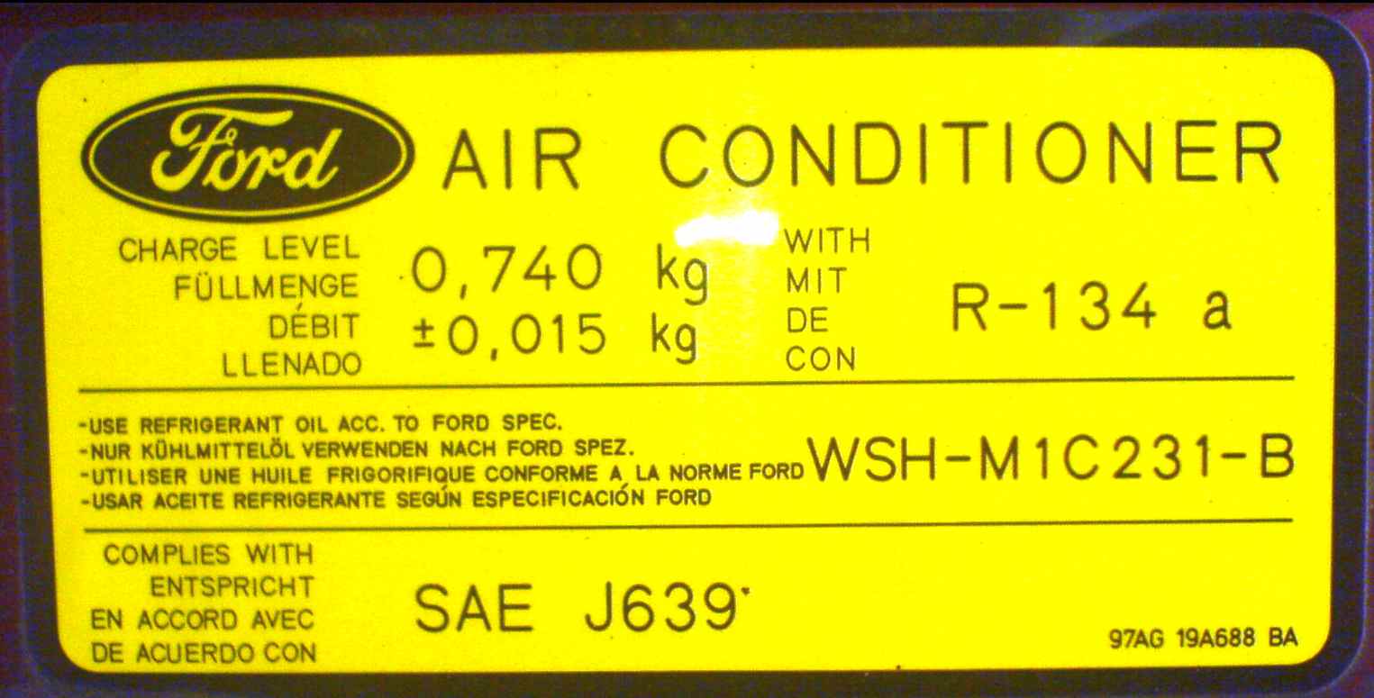

mipro píše:U FOFO1 je to 700g
Cena u forda za 1KG je 2380,- SK + polhodina prace
ceny v Brne : kontrola kilmat. 590,-Kč, naplnění,desinfekce atd.1825,-Kč
chmelko píše:v standartnom systeme je tlak od cca.12 barov až po 20 barov..pri stlačení poistneho ventilu hrozi realne nebezpečenstvo poškodenia zdravia a enviromentu
mipro píše:toto je jedna z veci co treba plne nechat na servis.
Jemar píše:
Mě stálo doplnění a dezinfekce klimy (01/2008) cca 1413 Kč s DPH. Tenhle termín nedoporučuji, dezinfekci jsem musel opakovat koncem dubna.
Přikládám obrázek štítku klimatizace

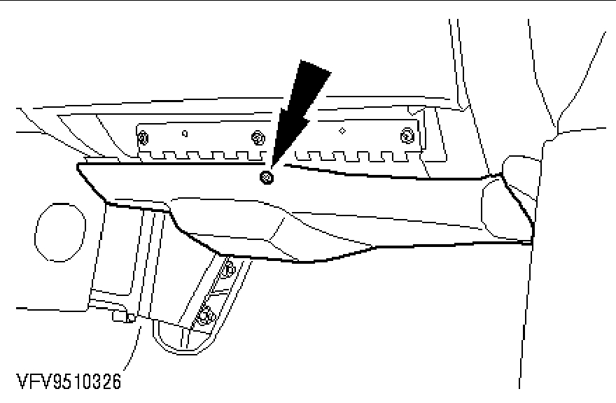

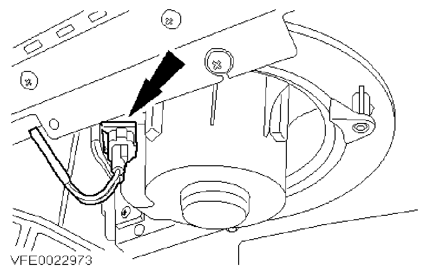

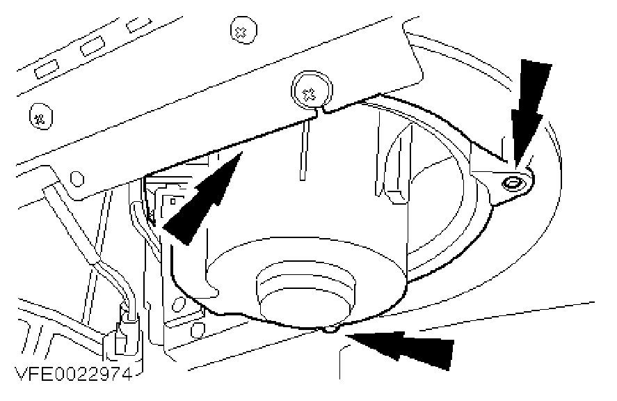

Návod na dezinfekci klimatizace dle TIS - Ford
Varování: Vyvarujte se kontaktu přípravku s očima i kůží; noste rukavice a respirátor. Zajistěte, abyste vykonávali tuto činnost v dobře větraném prostoru. Nechte všechny vozidlové dveře i okna otevřená po dobu této činnosti. Za žádných okolností nevdechujte páry. Nekuřte a vyhněte se otevřenému ohni a nechráněným světelným zdrojům. Nedodržení těchto pokynů může vést k úrazům.
Poznámka: Tento postup odstraní zápach plísní na výměníku klimatizace, nikoliv pachy které jsou přenášeny ventilačním systémem způsobené např. mokrými koberci. Nejprve přesně lokalizujte místo odkud se šíří zatuchlý nebo vlhký zápach.
• Nezapínejte klimatizaci.
• Zapněte zapalování.
• Všechny ventilační otvory musí být otevřené.
• Nastavte regulátor teploty na maximum (otočit doprava).
• Nastavte rychlost ventilátoru na maximum.
• Větrejte čerstvým vzduchem (recirkulační klapka má být zavřená - nesvítí zelená LEDka)
• Nastartujte motor a nechte jej zahřát na provozní teplotu.
• Nechte vysušit klimatizační systém teplým proudícím vzduchem 15 minut.
• Vypněte motor.
• Odmontujte motor ventilátoru (je před spolujezdcem za výklopným odkládacím prostorem - nejprve odšroubovat textilní koberec pod odkládacím prostorem, motor drží na 3 šroubkách + el. konektor - motor vysunout směrem dolů).
• Doporučené množství spraye je cca 240 ml.
• Vložte hadičku rozprašovače co nejdál do ventilačního potrubí otvorem po vyjmutém motoru ventilátoru (směr vlevo).
• Při vsunování hadičky do potrubí začněte stříkat obsah spraye do vzduchového kanálu tak, aby se celý povrch kanálu a odpařovače klimatizace pokryl vrstvou dezinfekční látky.
• Takto vystříkejte celé doporučené množství spraye.
• Dezinfekční látku nechte působit 10 minut.
• Mezitím namontujte zpět motor ventilátoru.
• Nastartujte motor a nechte vozidlo větrat bez zapnuté klimatizace po dobu 15 minut
• Mějte otevřené všechny průduchy ventilace.
• Po 15 minutách vypněte motor.
• Klimatizaci je již možné používat
• Nechte vyvětrat vozidlo s otevřenými dveřmi dalších 30 minut.
