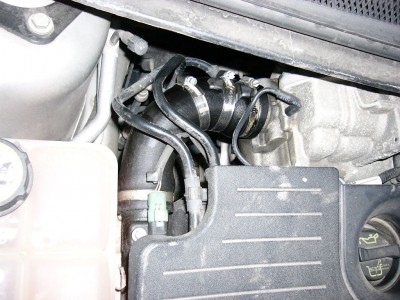

P0234 s P0101
Ahoj chlapi, chtěl jsem se zeptat na ty to dvě chyby co jsem objevil v diagnostice potom co mi začalo auto cukat při akceleraci ze 4 na 5 stupeň. Vypadalo to jakoby chtěl chcípnout motor, na volnoběhu otáčky motoru byly pak úplně rozhozené. Po znovu nastartování zatím vše ok. Před třemi měsíci jsem nechal repasovat trubo v Turbocaru. Výměna turbíny a variabylního naklápění lopatek.
Ford Focus mk2 combi, TDCi 85kw, r.v. 2007
- Příspěvky: 24887
Re: P0234 s P0101
turbo a vaha vzduchu
- Příspěvky: 7
- Registrován: 15.12.2012 17:09
Re: P0234 s P0101
Tyto chyby vždycky se objevily nahodile jen po prudké akceleraci vozu.
Vyčistil jsem váhu vzduchu.
Nicméně po týdnu jsem objevil malou prasklinu v ohybu gumového kolena sání od intercooleru k EGR ventilu.
Koleno jsem vyměnil za nové prozatím vše je Ok. Chyby se už neobjevily.
