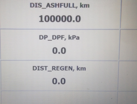

Ahoj, taky menší problém, slečne hlási engine sys fault, po napojení na diag je potrebné doplniť aditivum. To by nebol problém, ale stále niečo tvdi že v minulosti s tým Poliaci niečo robili, tak vôbec nevie ci ten dpf tam vôbec je... A ci funguje. Dá sa nejak cez PC zistiť ci je funkčný a ci tam nieje soft z 66kw bez dpf? Nechce totiž investovať do eolys keď ho možno vôbec netreba. Focus mk2 1,6tdci 80kw pred fl

Zo 66kW tam nebude. Moze tam byt 80kW verzia bez DPF (to by ale nadrzku nemal hlasit) alebo je tam modifikovana 80kW verzia s vypnutym DPF. Vies stiahnut .bin subor z PCM a poslat mi ho? Ma to 2MB a taha to veeelmi dlho.
Pripadne, ako vyzera pokus o regeneraciu? Co robi teplota DPF?

Práveže žiadna zmienka o rege eracii nie je, chyba, večer budem pri aute tak nie o po sťahujem

Pozri este co vracia DIST_REGEN. Ci stale 0km.
A samozrejme diferencny tlak na DPF.

Slečna sa rozpamatala, že vraj jej to vypinali vo forde...
Příspěvky: 13579
Re: Vyčištění DPF filtru a doplnění aditiva
Příspěvek od stano. » 13.09.2021 21:06
Vo forde robia taketo zakroky? 8O
Tak mas odpoved :mrgreen:
K povodnemu prispevku: Myslim, ze bude stacit cez diag vyresetovat doplnenie aditiva. :nixw:

Čosi sa mi marí ze aj mne to raz spomínali ze keď budu problémy ta ho vypnu... Nestačí, to samé mam aj ja a doplniť musím, auto to nejak pozná že je prázdna, a raz sa mi stalo ze som doplnil a vyresetovalo samo, alebo hneď poznalo že tam niečo je

Takze je v nadrzke plavak... Su aj upravy na deaktivaciu FACM. Ci nebude jednoduchsie to doplnit. V pripade, ze nema filter, musi tam ist eolys? :mrgreen:
Len hrozi, ze ina chemia tam vnutri nieco zozerie a FACM bude hadzat chyby.
