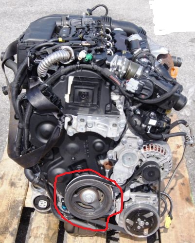

Nazdar dnes som premastil trošku ložisko a šuchotavý zvuk sa úplne stratil. Viete o aké ložisko ide? Je to na výmenu? prikladám obrázok. diki
