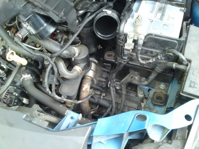

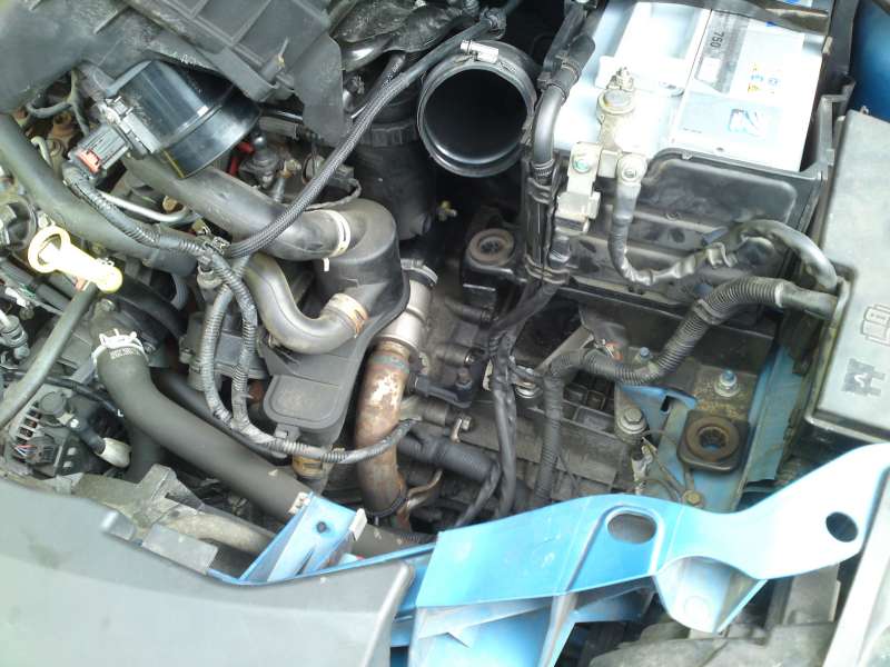

phofy
Příspěvky: 9511
Registrován: 23.07.2011 11:32
Re: Ostry zvuk a fucanie v motore 1,8tdci
Příspěvek od phofy » 11.06.2012 20:14
Tady je fotka pod airboxem všude tam je čista a ani hadice nejsou zapatlaný na povrchu
montoja
Příspěvky: 142
Registrován: 18.09.2011 17:41
Bydliště: Ruzomberok
Příspěvek od montoja » 11.06.2012 20:17
Take ciste to mam aj ja ale to co si mi poslal tak podla mna ma chlap v prdeli cely motor lebo mu olej tlaci cez vycko na nalievanie oleja
Ford focus 1,8tdci 85kw r.v 2005
phofy
Příspěvky: 9511
Příspěvek od phofy » 11.06.2012 20:18
Když jsem to viděl tak jsem se lekl :)
