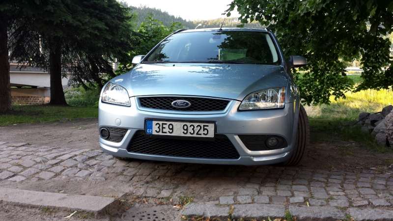

Konverze nárazníku dokončena.

:bravo22:
Na svetle barve to vypada moc hezky. Ja ke sve tmave holt musim sehnat chrom ramecky.

lucky.jack píše::bravo22:
Mohl by jsi prosím nafotit detailněji ty tři nainstalované díly deflektoru? Na žádné fotce nejsou vidět. Díky.
