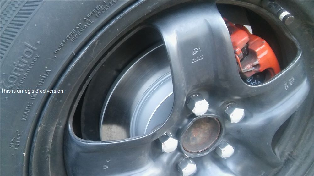

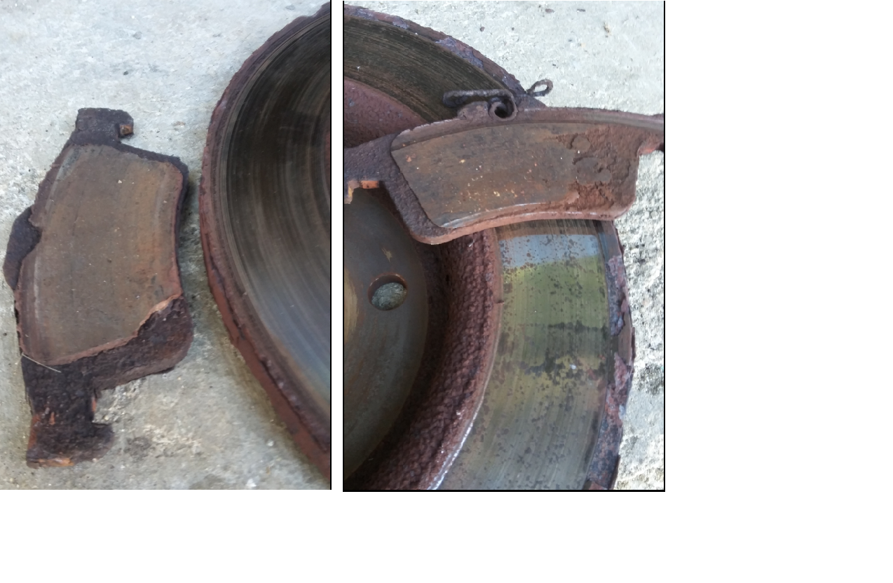

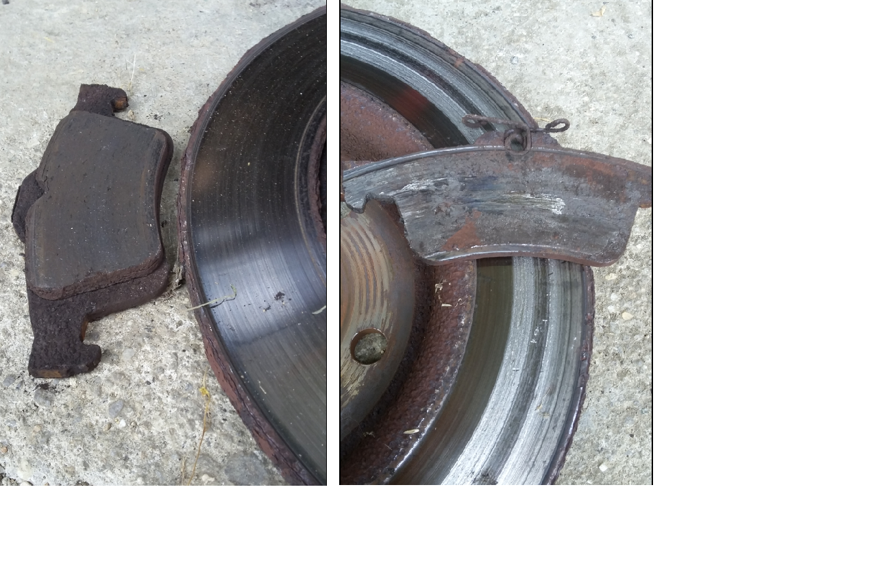

Takto vypadá 300mm přední kotouč + brzdič
Po obvodu na vnější a vnitří straně je tak maximálně 2mm nečinné plochy. To tam musíš mít špatné destičky :|

Re: Výměna předních kotoučů a desek na FoFo II
Příspěvek od offo » 23.06.2016 11:07
Ano , máš pravdu rozobral som to a problém bol v platničkách. Už som objednal nové kotúče aj platničky a bude všetko OK.
Ďakujem za pomoc.

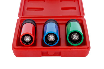

Příspěvek od mikki » 11.11.2016 17:21
tak jsem zkouknul video a jeden poznatek. Jako klíč na kola je lepší zakoupit tyto nástavce na 1/2 ráčnu.Vím že je třeba jeden kus za 300 kč dost ale je to napořád. Nezničíš si vnitřek zápustných děr .

Příspěvek od gorillaz87 » 11.11.2016 17:24
jojo to je pěkné možná někdy až budou v akci :-)

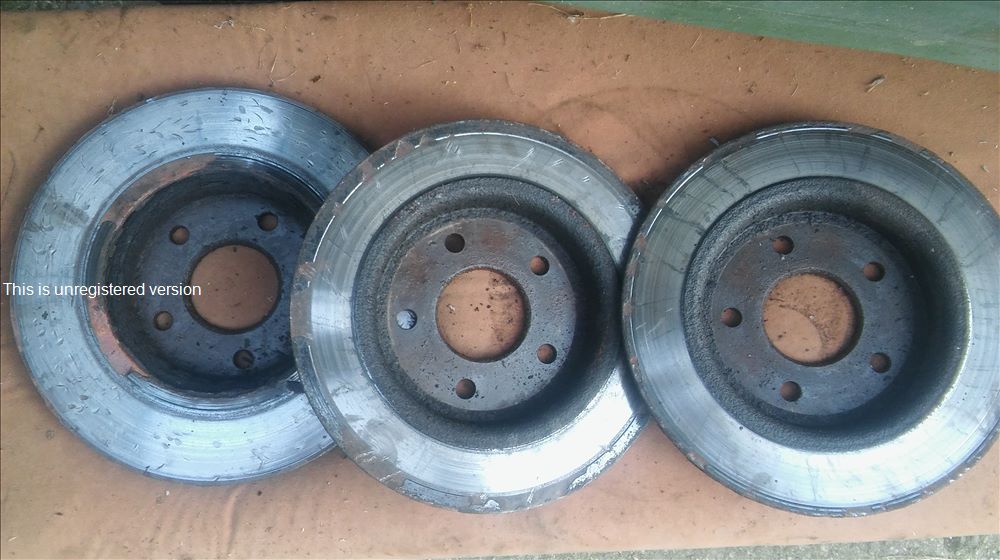

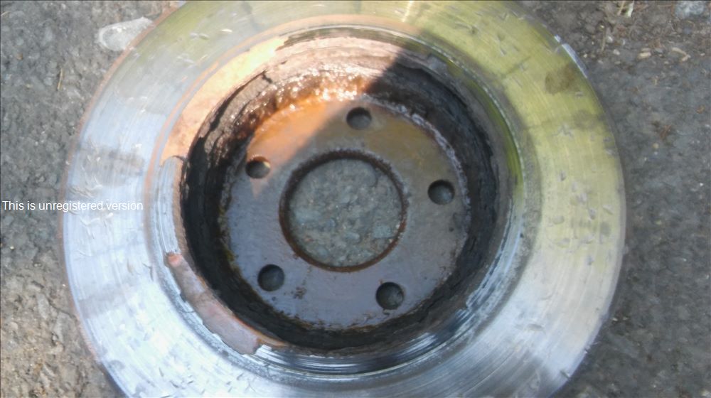

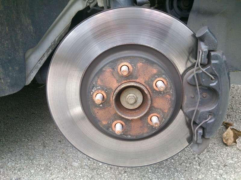

Příspěvek od durika » 26.05.2018 20:01

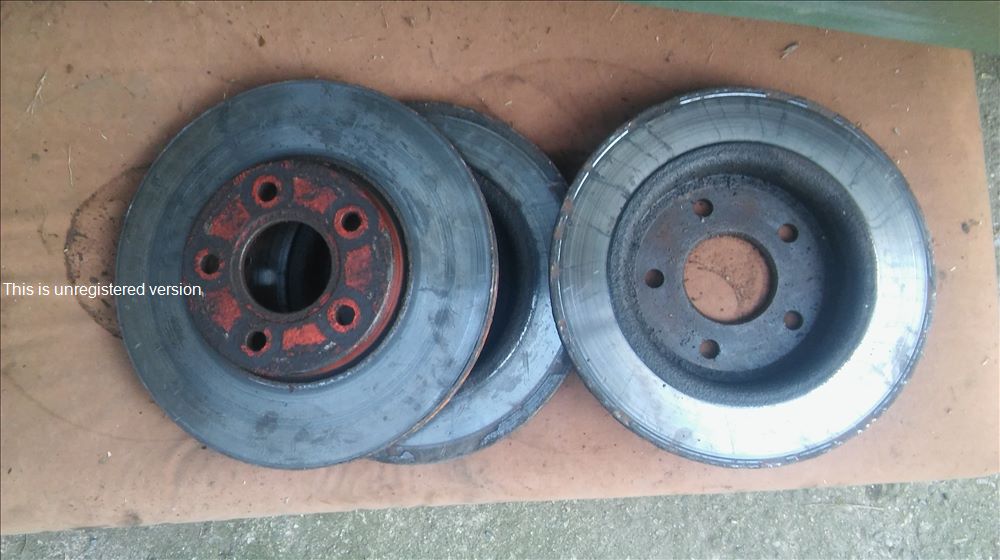

tak moje staré kotuče vypadali takto.

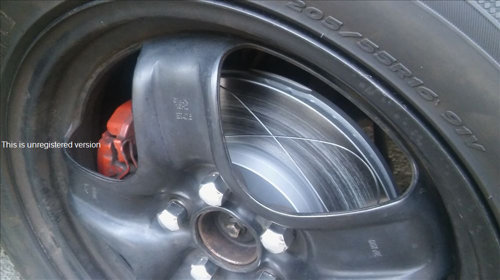

nové predné
nové predné
nové zadné
nové zadné
