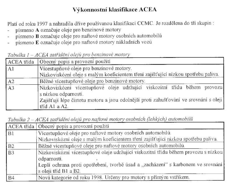

Mates, můžeš mě vysvětlit, jaký rozdíl je mezi olejem 5W-30 A1/B1 , 5W-30 A3/B3 , 5W-40 A3/B3 a olejem 10W-40 A3/B3. Vysvětlení jaký rozdíl , nechci citované z manuálu, ani ze 199 stran ,jak píšeš.

Ahojky vespolek, jen tak při hledání ve starých papírech a časopisech jsem našel tuhle tabulku... no a pak se dohadujte jestli A1, B1 nebo A3, B3. ....:D

Ballu: podle toho, jak ses mé odpovědi chytl, nejspíš dobře víš sám jakej je tam rozdíl. Já to vím taky, zkoušet mě nemusíš :wink: Taky oba víme, že auto pojede se všemi čtyřmi oleji, které jsi vypsal. Otázka je jak dlouho...
Mě šlo jen o to, že pokud někdo neví co tam nalejt, tak je nejjednodušší se držet předepsaného oleje. I vzhledem k ceně origo olejů Ford.
