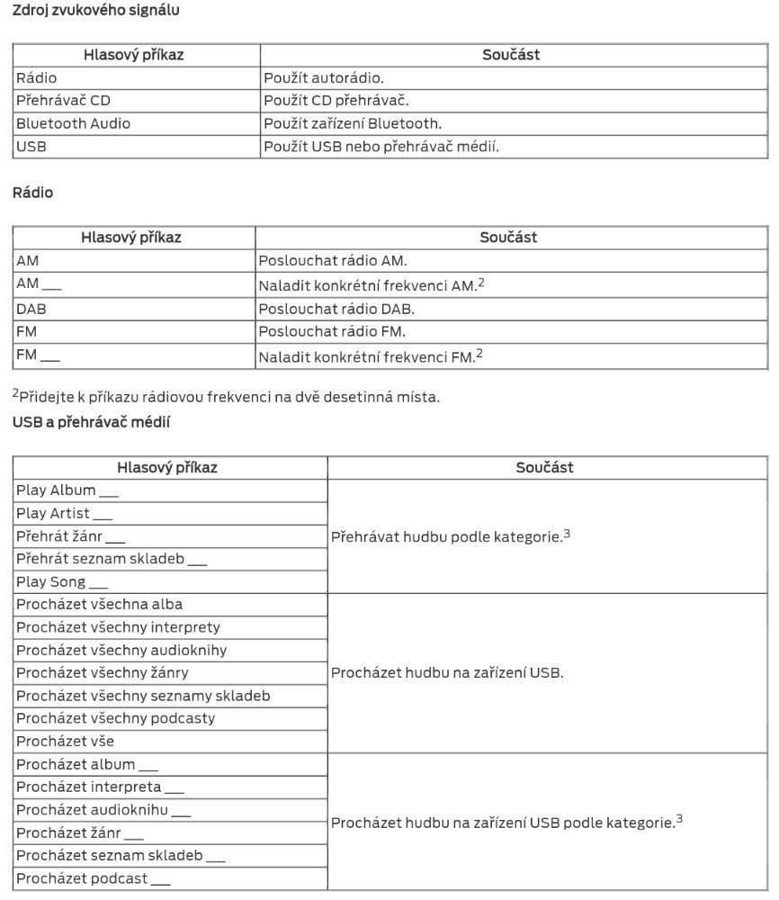

Ahoj, vyměnil jsem Mondeo MKIV za Focus 2018-2021 a mám problém s hlasovým ovládáním. Nemá někdo zkušenost co mám říkat když chci naladit český rádio - Radiožurnál? Zkoušel jsem snad už všechno, ale pořád mi hledá adresu z navigace a ne rádio. A frekvenci říkat nechci. Díky. Jirka

Já to používám pouze na změnu zdroje pouhým vyslovením FM, USB atd. Změnu stanice provedeš tlačítkem na volantu, ne?
Určitě je dobrý zaškrtnout tu zrychlenou volbu, ať můžeš příkazy vyslovovat rovnou a ne po úrovních.
Možná zkusit třeba vyslovit FM Rdiožurnál.
Pokud zadávám co chci přehrát, musím mít navolený zdroj a jen řeknu "přehrát XXX" XXX= interpret nebo skladba.
