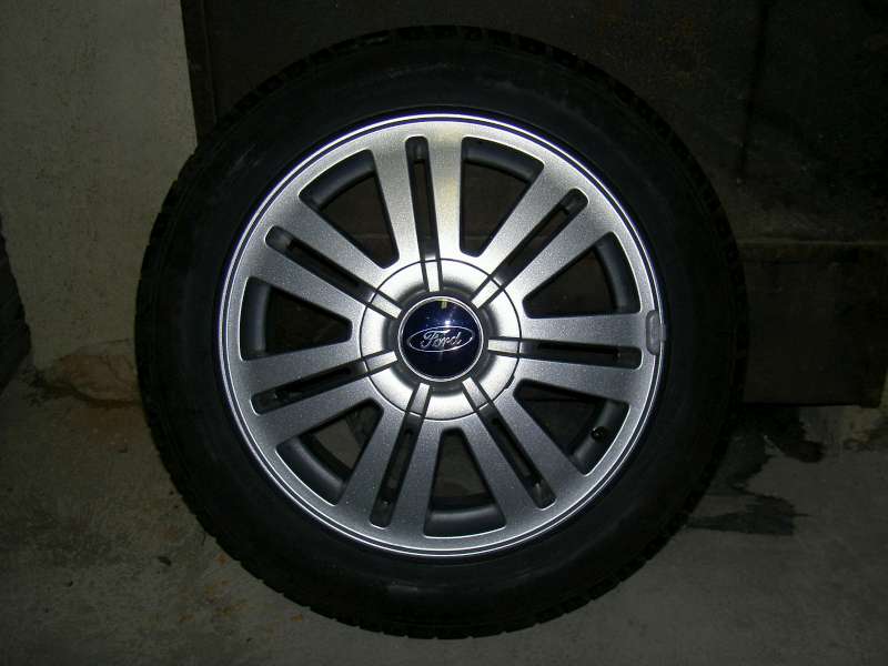

Ahoj,potrebuju poradit. Koupil jsem alu kola(jestli se povede viz foto:) ). Kdyz je dnes menili, rikali, ze jsou tam nejaky vetsi diry, nez na plechacich. Jake jsou potreba srouby? Jsou to kola na focuse?Neni mozne, ze jsou treba z galaxy a nepujdou tam?Kolik pripadne stoji srouby a kde je nejlepe sehnat?Dík

ris píše:Ahoj,potrebuju poradit. Koupil jsem alu kola(jestli se povede viz foto:) ). Kdyz je dnes menili, rikali, ze jsou tam nejaky vetsi diry, nez na plechacich. Jake jsou potreba srouby? Jsou to kola na focuse?Neni mozne, ze jsou treba z galaxy a nepujdou tam?Kolik pripadne stoji srouby a kde je nejlepe sehnat?Dík
Kolesa su urcene na cmaxa,takze na focusa 2 sadnu bez problemov.potrebujes samozrejme k nim aj matice na hlinikace,takze kupit bud ford,alebo pokukat tu v bazare.

Nedelali se i pro nejaky jiny modely?ze by byly diry sirsi?Zkusily tam dat srouby z plechacu a ty kola se daly normalne sundat.Nebo to maj vsechny modely stejny?

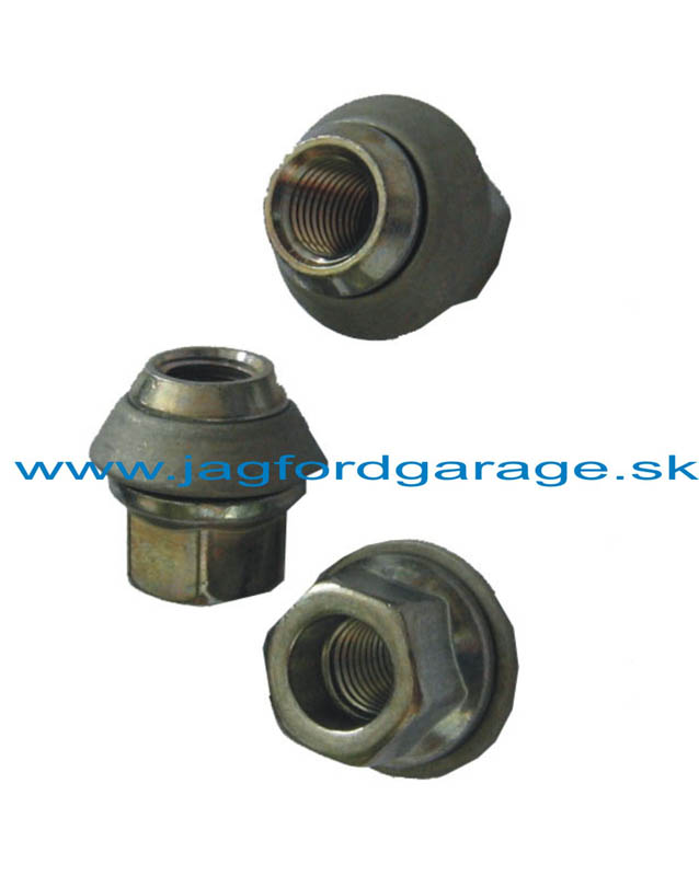

ris: na hlinikove disky su specialne, uplne ine srouby. maju vacsiu dosadaciu plochu a su zlozene z dvoch dielov, aby si neznicil elektron pri skrutkovani. Skrutky na plechace tam nemaju co hladat ;)

takze ty vetsi diry jsou prirozene a neni mozne aby to bylo z neceho jineho a neslo to na focuse.ty srouby opravdu prosli.proto je mi to divny....

presli skrz, pretoze je tam velka diera.. ked si pozries tu maticu o prispevok vyssie, tak je tam taky vencek.. o ten sa oprie elektron a ten sa netoci, toci sa len matica v nom. elektron potrebuje na stabilne utiahnutie a zaroven neposkodenie vacsiu plochu ako plechac, tak je to vymyslene takto :wink:

a nemáte ty šrouby někdo? nebo nějakej tip kde je koupit? jsem nezkušený, nerad bych koupil nějaký který tam nepudou, nebo za blbou cenu. Dík

citaj prispevok odo mna a odpoved najdes :idea:

Taky jsem nedavno resil matice. ale na posledni chvile, prijel jsem do servisu a myslel jsem si ze srouby jsou stejny na plech a alu. tak jsem jel do autosalonu Ford Charouz a koupil jsem to - 60Kc za maticu. 1200Kc celkem, plus jsem zaplatil za prezuti, takze to bylo moje nejdrazsi prezuti sakra :x
