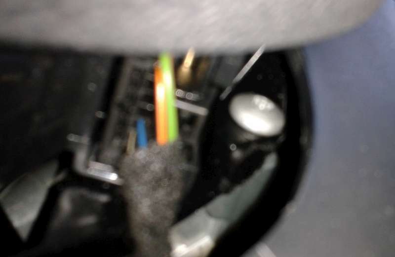

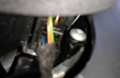

konektor na GEMe som neotváral, ale dával som dolu krytku pod volantom a jasne som videl, že v príslušnom konektore chýba hnedý a biely vodič. Na fotke to vidno príšerne, ale snáď to vidno. Vlastným okom to bolo vidieť lepšie.Adow píše:Jsi si jistej, že nemáš přípravu? Z GEMu ti to z příslušných pinů vede?

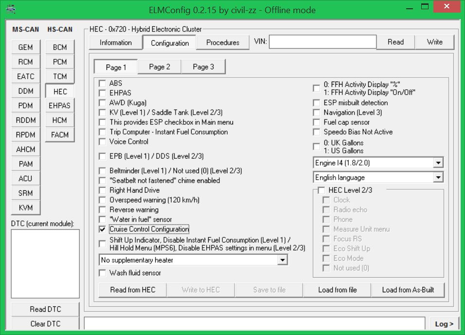

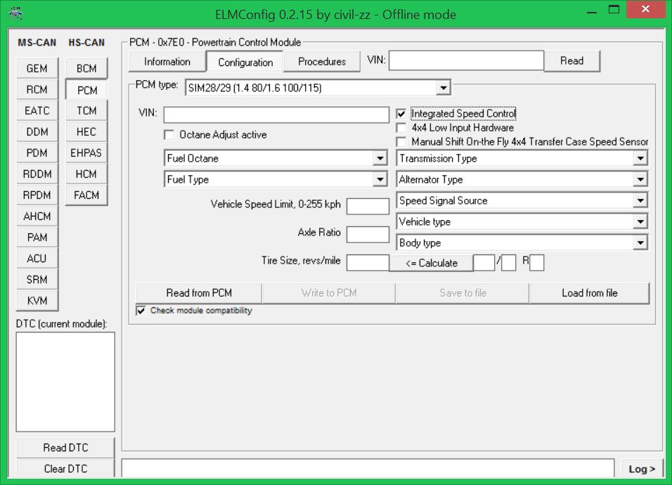

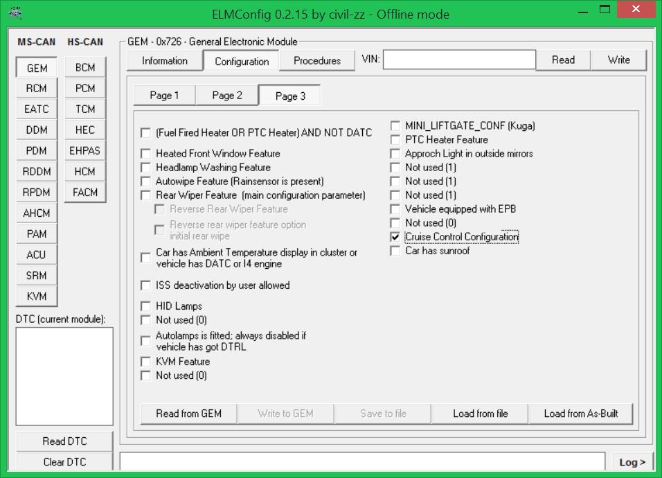

Zdravim,
chcel by som sa opytat ci sa da aktivovat tempomat v HEC, GEM a PCM pomocou ruskeho nastroja ELMCONFIG ? na motore 1.6tdci. Hladal som to v anglictine a ze vraj na 1.6tdci to nebude fungovat pretoze ten sa v rusku nepredava. Ma niekto nejake skusenosti resp. pojde to aktivovat cez elm config ?
- fotopetr
- Příspěvky: 265
- Registrován: 30.08.2014 00:19
- Bydliště: Poříčany
Re: Tempomat
Myslím, že to půjde
Jestli si to dobře pamatuju, tak ani nemušíš přepisovat fw v PCM.

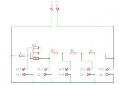

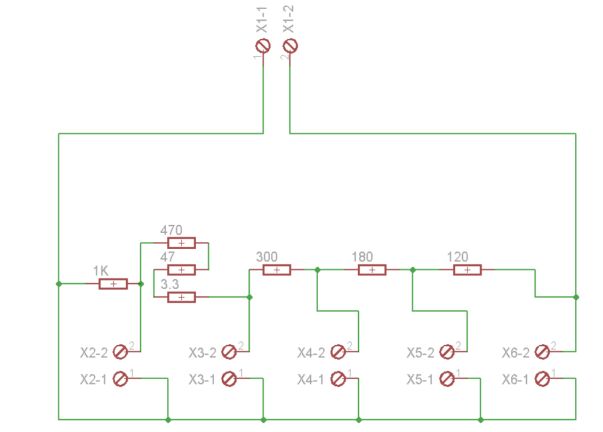

rozhodol som sa pred kupou volantu zostrojit skusobne tlacitdla a vytvoril som si schemu vid obrazok, akurat sa chcem spytat na ktore piny konektora (a kde ten konektor najdem) mozem zapojit tento obvod ? (predpokladam, ze je to jedno ako to zapojim - myslim "polaritu")
resp. ked premeram konektor z gemu do volantu z konektora C103... tak ten kabel pomocou multimetra mozem prepipnut a zistit ktory je spravny ?

pozeral som nejake anglicke navody na ozivenie cez ELM config skusal to niekto je tento postup spravny ?

Re: Tempomat
- polarita je jedno (jsou to jen odpory)
- můžeš to připojit rovnou na C103 10,18
- je to dost citlivé na hodnoty odporů
- postup vypadá dobře
