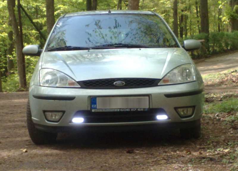

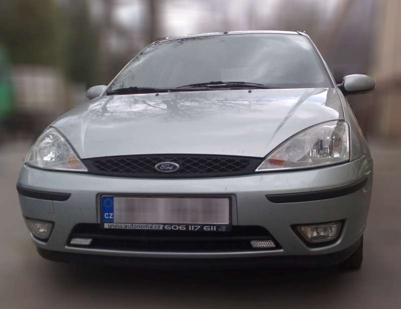

Příspěvek od Borja » 31.07.2012 22:38
Dal jsem tyhlety na MK1 a myslím že dodržuju všechny rozměry. Bylo to bez přídavných krabiček, všechno je ve světlech, jenom se to podle návodu zapojilo a svítím už od dubna zatím bez problému.

Borja píše:Bylo to bez přídavných krabiček, všechno je ve světlech ...
je jedno, jestli je logika v pridavne krabicce nebo primo ve svetlech ... mozna, ze tady je to horsi: hur se to bude, v pripade potreby, vykuchavat a nahrazovat rozpinacim rele :wink:
ne, drzim palce, at to vydrzi
