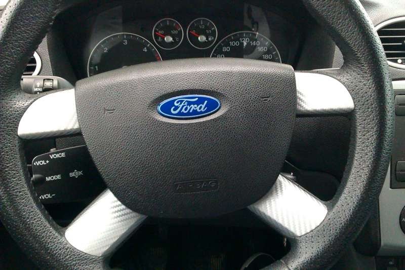

Dobrý deň, tak tu sú original fotky môjho volantu, vysvetli mi niekto ako zapínam a vypínam tempomat, poprípade ako ho nastavím?
Ďakujem :?
Příspěvky: 24753
Re: Tempomat
Příspěvek od ZaQik » 15.09.2014 10:06
Ty tempomat nemas
12matess3
Re: Tempomat
Příspěvek od 12matess3 » 15.09.2014 10:12
A ako to je možné? Veď keď som kupoval auto tak na informačnej karte bolo napísané tempomat a tak.

12matess3
Re: Tempomat
Příspěvek od 12matess3 » 15.09.2014 10:22
A je možné, že to tam niekde je zavedené a len tlačítka chýbaju alebo? Teraz mám čo robiť keď mi predajca v autobazáre povedal že je tam a aj som to čítal?
Ako to mám nejako vyriešiť?
