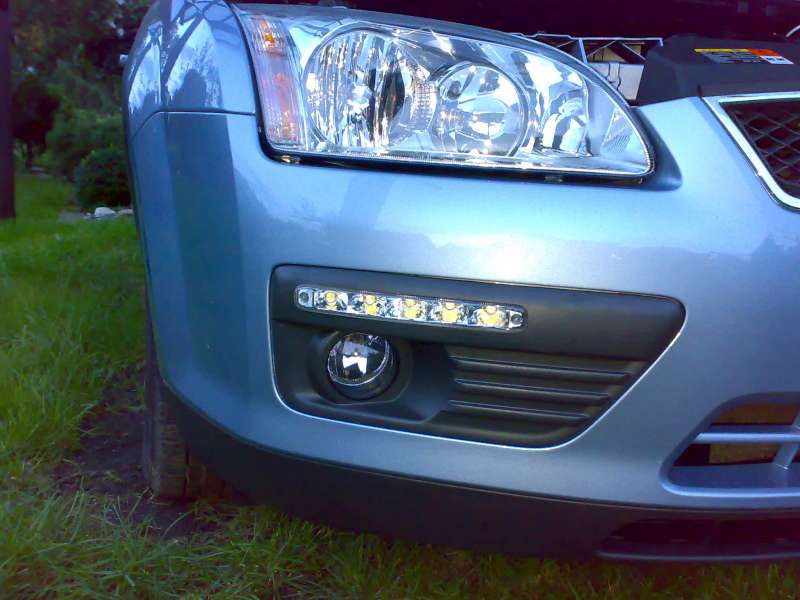

Před čtyřmi dny jsem byl na STK s tímto denním svícením a byl jsem zvědavej jak dopadnu.Komisař nejdřív zkoušel svícení v různých režimech a pak vylezl z auta začal si je prohlížet.Zeptal se mě,to jsou originál z výroby?Když jsem mu řekl,že ne tak byl překvapený a že se mu to líbí.Nabídl jsem mu i potvrzení o homologaci jak pro denní svícení tak pro obrysová světla tak řekl,že není potřeba,že je všechno v pořádku.

To vypadá dobře, taky jsem to chtěl tak udělat. Musels vyřezat i díry do nárazníku? Nebo jenom do toho černého plastu?

Vypadá to elegantně, nesvítí to ale už trochu do strany, než rovně? Přeci jen tam asi už asi není ideální rovina?

Toto už se tady jednou řešilo o pár stránek dříve.Mě šlo jen o to, že s touto variantou zabudování LED denního svícení neměla STK problém a prošel jsem.

A on někdo neprošel? Neznám STK a případ, kdy by někoho vyhodili. Co to značí, je asi jasné.Kaizer píše:Toto už se tady jednou řešilo o pár stránek dříve.Mě šlo jen o to, že s touto variantou zabudování LED denního svícení neměla STK problém a prošel jsem.
Faktem je, že v současné době používané vysoce svítivé LED trpí neduhem směrovosti, tj. pokud nejsou namontované kolmo k ose vozidla, svítí všude možně, ale ne dopředu.
Sám jsem si prošel montáží dvakrát, protože první pokud byl sice z pohledu nárazníku fajný, ale svítili to do stran.
