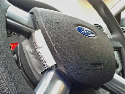

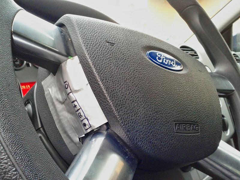

Dnes jsem si sedl, promačkal tlačítka a koukal, kdy vyskočí errory. Díky tomu jsem zjistil, že se mi utrhl jeden pájený spoj a to tedy způsobovalo všechny problémy.
Tak jsem to spravil, rovnou odpájel propoj na tlačítko "-", které kvůli odporu mimo toleranci nefungovalo, a po smazání chyb se tempomat k mojí radosti rozjel!

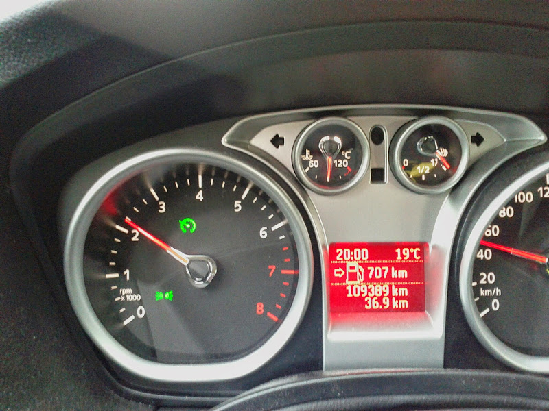

Rovnou vyzkoušeno, že tempomatí cca od 45 km/h (na trojku). A ruční brzda vypne tempomat ve chvíli, kdy se rozsvítí její kontrolka, takže stačí jen trochu popotáhnout. Moje tlačítka zatím v dočasné verzi vypadají takto

Od doby co tu byli Rusáci (a to nemyslím ty červený brouky), se mi při slově "dočasně" ježí chlupy na zádech. Víš že jednotka dočasna je jeden Furt?
Jako prase, přátelé, jako prase !
1.6 Tdci 80 kw s DPF po GO Smart Clean v ceně 6200 Kč,prd je každýmu po tom, kam leju naftu
- Příspěvky: 13612
Re: Tempomat
U nas v robote sa robia veci docasne. Docasne mi toto spravte, sem pripojte, toto nakonfigurujte. O 3 roky to tam je stale a cuduj sa svete, je z toho strasne dolezita vec v ostrej prevadzke. Zo skusenosti nerobim veci docasne.

No, snad to tam nebude na jeden furt, protože to vypadá fakt hnusně a počítám, že do měsíce se v tom zase něco přeruší.
- Adow
- Příspěvky: 6806
- Bydliště: Kousek od Brna
Re: Tempomat
Vypadá to drsňácky

... jeste ze navrhari vymysleli elektroniku v aute odolnou podobnym "pokusum"

Z pohledu elektriky není tenhle pokus o moc horší než ty vyřezané čudlíky do ramen volantu apod.
Z pohledu estetiky je to pak samozřejmě hnus. Něco jako tohle, ale taky to půjde brzo pryč, takže myslím není důvod se tolik pohoršovat.

A nebo pošli tuhle fotku do Fordu, třeba to od Tebe koupí a budeš bohatej a slavnej

kua fix ! já tu fotku snad budu muset smazat, už se tady na ni dávají i odkazy... (podotýkám a opakuju, že to bylo okamžitě odstarněno a dáno do způsobilého "origo" stavu...)jenda^^ píše:Z pohledu elektriky není tenhle pokus o moc horší než ty vyřezané čudlíky do ramen volantu apod.

Tak a "dočasno" u mě oficiálně končí dnes.tikak1 píše:Víš že jednotka dočasna je jeden Furt?
Fotky té dočasné hrůzy tu nechám pro budoucí bastlíře, ať se kromě gerbila můžou odkazovat i na mě...

No vypadá to super, též mě to čeká, jen co mi zbyde dvojka na volant
