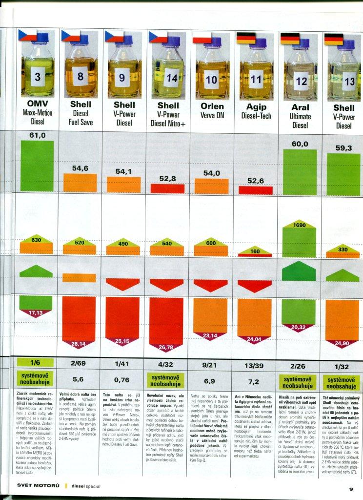

co to začali maxxa pančovat já měl za to že má 60 a víc cetanů i v tom testu co tady je má 61 a najednou jen 57 ?

vycházím z tohoto testu tak sem měl za to že to má 60+ cetanů

Asi zimni verze
