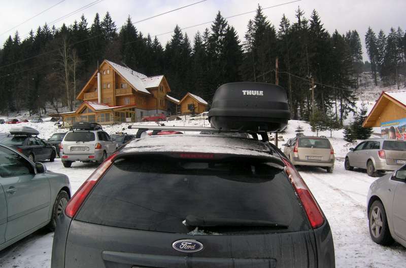

C-Maxis píše:Kvuli kratkosti tyci jsem nebral origo, ale HAKR. Tyce prochazeji patkama a daji se poridit ruzne delky.
Thule jsem nevzal, protoze nosic zase tak moc casto nepouziju. Nicmene u Hakra mi nevyhovuje znacna vyska nad strechou. Pro carvingove lyze je to skoro vyhoda, ale ostatni veci, hl. box bude zbytecne vysoko.
Taky nemám na střeše nosiče celoročně, ale ze všech těchto důvodů, které jsi uvedl, jsem vybral Thule a jak psal Rada. 3 nosiče na kola a dost. Navíc vím, že po pěti letech nezreznou a vůbec, ať si každý kupuje co chce. :D Nikomu nic nenutím, jen doporučuji.
Já vím že Thule je jednička a stojí mi to za to. Mám od nich všechno, box, příčníky, nosiče na kola, vše na jeden klíč 17 zámků. A příčníky jen 6 cm nad střechou :palec_nahoru:

Nedalo by se do origo patek nainstalovat delší tyče při drobné úpravě těch zamykatelných koncovek?

Do origo patek žáné jiné tyče nedáš, protože systém uchycení u Thule a u těch origo je úplně jiný :dih:

Tvůj pocit je správný. Do origo patek tyč zasuneš dovnitř a není průchozí a do thule dáváš tyč
nahoru na patku a proto si můžeš dát různé velikosti tyče ( jsi samozřejmě limitován rozpětím uchycení patek a přesahem tyče přes patku). :nazdravi:

Neprůchozí je jen ten plastový dekl, ne?. Takže menší úprava pilníkem a delší tyč není problém. Nebo mám jít do garáže? :mrgreen:

Myslím, že jsi origo nosiče ještě neviděl v reálu na živo.
Tak se mrkni na těch pár obrázků: http://www.ford-focus.cz/forum/viewtopi ... A1%C5%BEky
a zjistíš, že ten systém uchycení je úplně o něčem jiném, ale do garáže se klidně můžeš projít :mrgreen:

Já souhlasím s Nepérem. Určitě je pro mě montáž do děr ve střeše lepší, než zahákovat patky někde za těsnění dveří. :?:
Co se týče nedoléhání patek na plastový otvor, který vznikne "po odemknutí" plastových krytek, tak to si myslím, že je chyba fordu, :!: protože ten otvor mohl být jen 5 cm, jako to mají jiná auta a ne 12nebo13cm. Nasazením nosičů by to nebránilo, kdyby otvor byl menší :idea:
Proč by měli dělat výrobci střešních nosičů, např. Thule, (který dělá stějně Fordu nosiče na zakázku), patky podle díry, kterou mají ve střeše jenom proto, aby ji zakryli. :?: :?: :?: Je to prostě chyba Fordu :!: :palec_dolu: Navíc patky 753 od Thule které jsou na FF2 totiž pasují na dalších 10 aut a mění se jen kity. Ale to už je na jinou debatu........
Znamená to, že by patky byly široké od nevidím do nevidím, spotřebovalo by se více materiálu a stálo by to více peněz a ještě by to bylo hnusnější. Navíc u origo nosičů jsou krytky děr v balení, já si je dodělal a jsem spokojený jak s montáží, tak vzhledem, prostě vším. :cooler:

To Sobull: systém uchycení tyčí do patek je u origo nosičů u FoFo II kombi stejný jak u T-drážky tak i do Pevných bodů. Snažím se ti vysvětlit, že prostě delší tyč než co je u origo nosičů do těhle patek nedáš, i kdybys se snažil s tou patkou cokoliv vymyslet.
Takže jak jsem již jednou psal, tyhle nosiče za tu cenu jsou super, ale více jak tři nosiče na kolo na ně dáš !!! Takže kdo potřebuje čtyři nosiče, tak pro toho tyhle origo nosiče nejsou :cooler:
