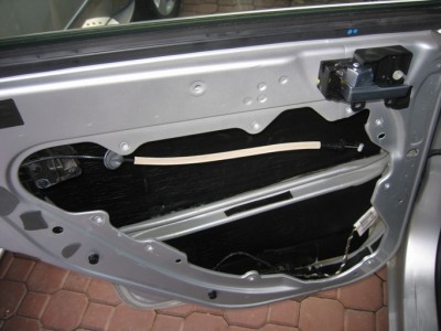

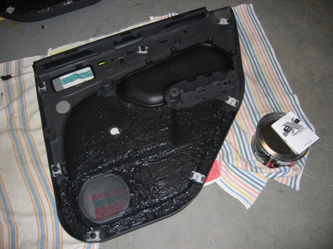

Tento víkend byl ve znamení tlumení. Pustil jsem se do zadních dveří.
Zatím se mi podařilo zvládnout vytlumit vnější plechy na obou dveřích materiálem Vibraflex. Taky jsem si připravil tapec na instalaci výškových repro a trochu jsem ho vypatlal pastou Brax.
Zítra zkusím sehnat mdf desku a vytvořím si podložky pod repro. Pak to jenom zkompletovat a hotovka :)

Pěkná práce Merdy, moc pěkná! Jak se pracovalo s tím Vibraflexem v porovnání se Sikadampem?
A co na něj celkově říkáš?
Ten tapec si vytlumil proč? Jen se ptám... :wink:
Dobré info s tím rozměrem repro..... jak tlustý(vysoký) vlastně uděláš ten kroužek? 1cm?

Příspěvek od Merdy » 30.06.2008 12:00
Musím říct, že ten Vibraflex je super. Měl jsem sice k dispozici horkovzdušnou pistoli, ale za teplého dne stačí dát ten plát na chvíli na slunce a bude dost tvárný. Navíc nehrozí pořezání od Alu fólie jako u siky.
Tapec tlumím taky, ať to mám pořádně. Snad to bude mít nějaký efekt. Když se podíváš třeba na autohificlub.cz, tak ti zkušenější, tlumí i tapec. :wink:
Dneska jsem sehnal mdf desku. Tloušťka je 18mm. Problém je, že jsem nesehnal nikoho, kdo prodává jenom odřezky, takže jsem musel vzít desku o cca 2 m2. Zkusím z toho dneska udělat ten kroužek.

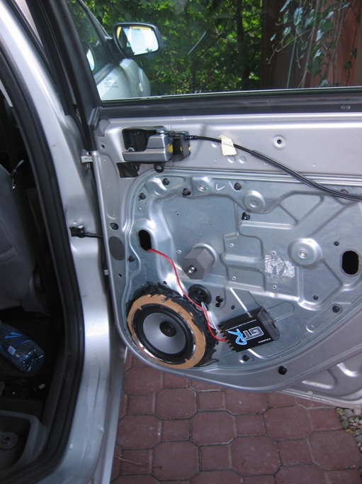

Příspěvek od Merdy » 30.06.2008 21:09
Další krůček k cíli. Zítra to už snad složím dohromady...

Merdy píše:Další krůček k cíli. Zítra to už snad složím dohromady...
Good work Merdy :!: Mě to čeká v nejbližších dnech. Jsem strašně zvědavý jak ti to bude hrát, skok bude určitě diametrální.
Tu výhybku si tam uchytil jak??
Merdy
Příspěvky: 545
Bydliště: Rožnov pod Radhoštìm
Příspěvek od Merdy » 30.06.2008 22:34
MDF podložka i vyhýbka jsou přichycené šroubem a matkou. podložil jsem oboje takovým měkkým materiálem z jedné strany samolepícím. Taková páska to je. Ať to nemá tendenci drnčet ;) Zítra musím vytlumit ten vnitřní plech a nahodím tapec. Snad :)

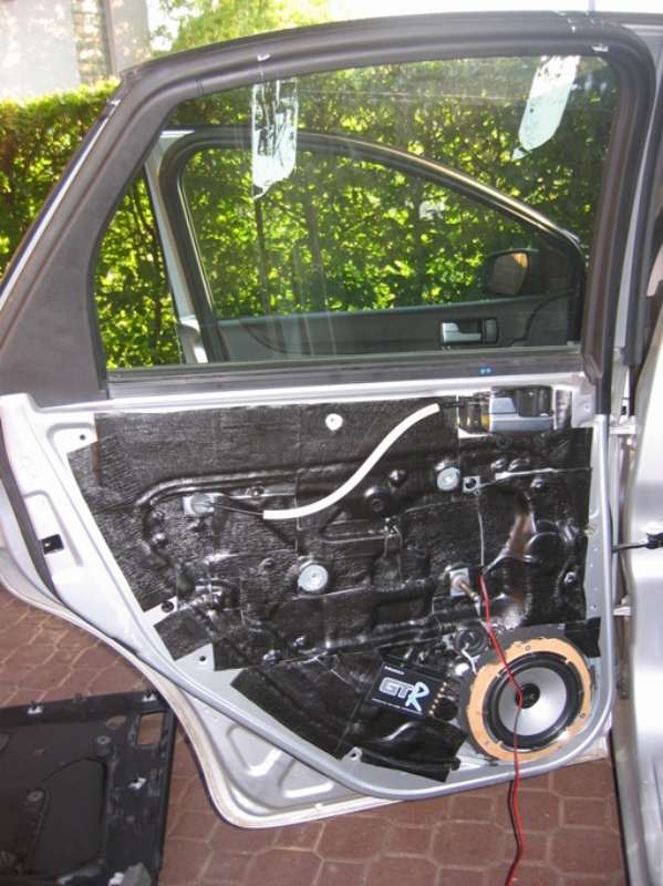

Příspěvek od Merdy » 02.07.2008 21:16
Hlásím, že zadek je hotov. Viz foto. Zatím jsem s tím nejel, takže nevím, jestli to bude mít nějaký vliv na akustickou pohodu za jízdy, ale při statické zkoušce zvuku jsem si málem natrhnul koutky... :lol: Byl jsem vyšklebený od ucha k uchu. Těžko hledat slova. Nááááářeeez 8) :twisted:

Merdy: PARADA, chtěl bych to slyšet někdy hrát, musí to být lahoda. A také porovnat tvoje Crunch-e s mojíma Kicx-ama.Já jsem ale také nelenil :D . Dneska jsem vytlumil oboje přední dveře! S Vibraflexem se pracuje suprově, na slunku krásně změkne a pak je s ním radost pracovat. Po vytlumení jsem "spoje" plátů ještě pistolí roztavil a slepil dohromady :wink: .
Zítra mě čeká návštěva truhláře, snad se mu podaři vytvořit ten MDF kroužek, protože u předních dveří je jiného než kružnicového půdorysu, také musím vyřešit uchycení výškáče....uvidíme co zítřek přinese :P
