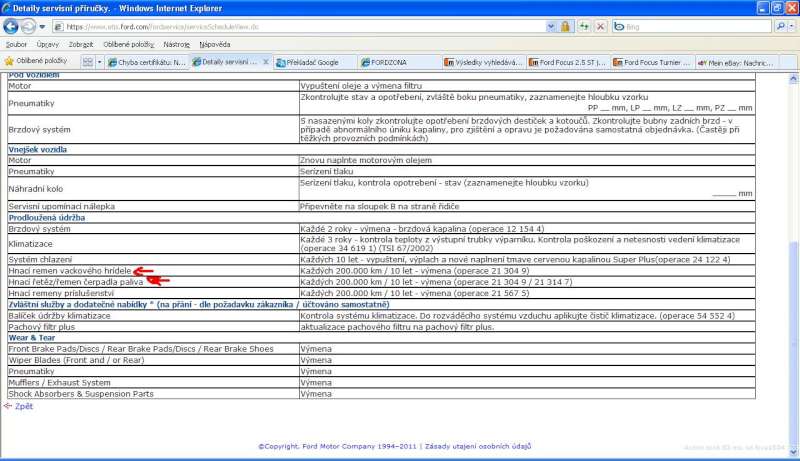

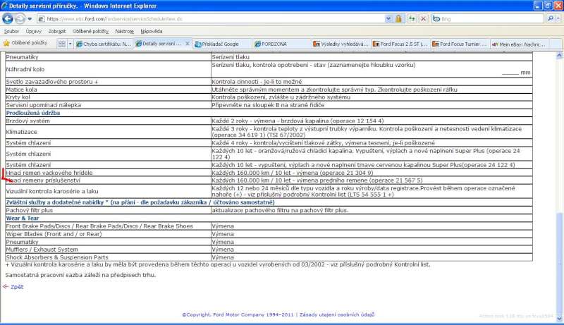

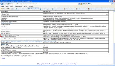

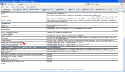

to lucky.jack :
lucky.jack
Příspěvky: 8462
Registrován: 12.03.2011 21:18
Bydliště: v Hradci Královým
Re: rozvody
Příspěvek od lucky.jack » 03.12.2011 14:44
Dík foki. Dneska jsem se v tom hrabal a našel jsem přesně tohle taky :) Jen mě zarazilo to palivové čerpadlo...
