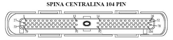

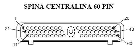

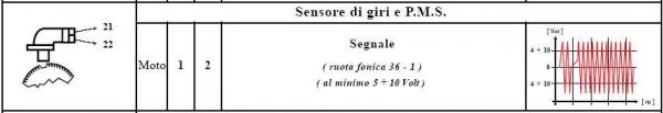

Chyba muze byt v otackovem senzoru.
Konektory 55-56 u 60pinove verze ridici jednotky a konektory 21-22 u 108pinove verze ridici jednotky.

Signal ze senzoru otacek a odpor senzoru otacek:
senzor otacek.jpg (5.29 KiB) Zobrazeno 3073 x
signal otacek.jpg (11.61 KiB) Zobrazeno 3080 x
