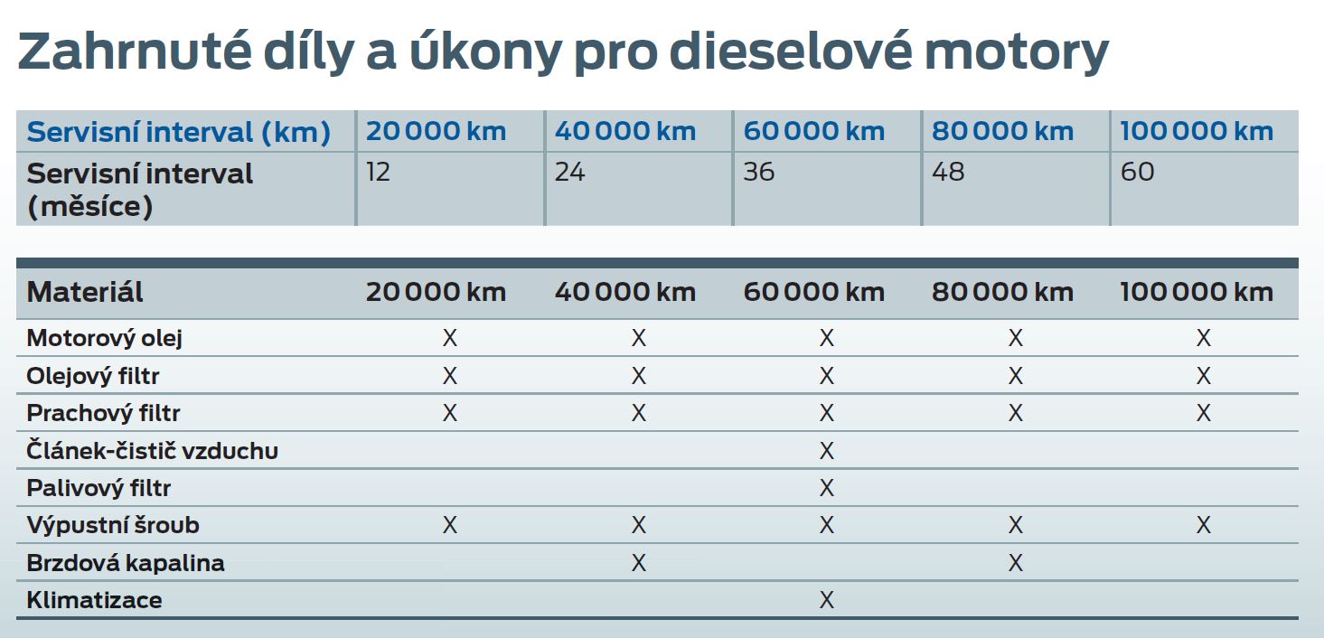

Nevidím důvod proč stále měnit filtr když servisní interval udává jasně 60 000km a po 20 000km nebo jednou ročně odvodnit viz. obr

takže  v podstatě poprvé ve 20 000km odkalit a podruhé ve 40 000km vyměnit
									Ford focus II 10/2008 po FL 1.6 TDCi 81kW 110HP +DPF
						- lucky.jack
 - Příspěvky: 8462
 - Bydliště: v Hradci Královým
Re: Palivový filtr u 1.6 TDCi.
Jo třeba tak.

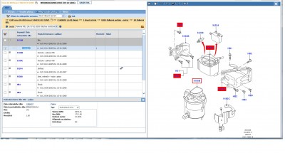

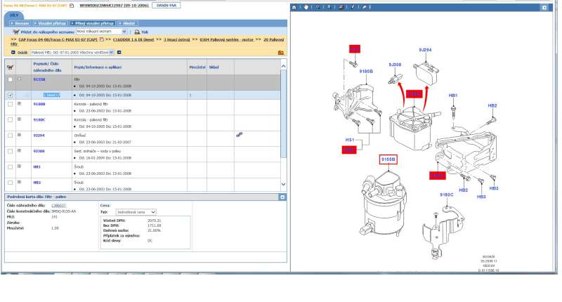

Zdravím, mám takový dotaz. Můj táta vždycky tak trochu na servisní intervaly a vůbec servis aut tak nějak dlabal....prostě je auto "užívalů dokud jezdilo...momentálně máme Focuse II combi 2006 1,6/66kW. Teď jsem ho dokopal k tomu vyměnit olej a filtr. Víc už jsem nedokázal, takže další filtry tedy jezdí v autě jíž 40tkm
 a jelikož je mi auta líto a chci mu prostě vnutit výměnu i dalších filtrů tam mu je koupím jako "dárek" (spíš za trest) k narozeninám
 objednal jsem palivovej, vzduchovej a kabinovej s uhlíkem. Při objednávce jsem chtěl vše zkontrolovat podle VINka zda díly sedí. V obchodě mi vyměnili palivový filtr za nějaký dražší (1100,-) Já se v tom bohužel nevyznám řekli mi že zrovna pro naše auto jsou dva typy filtrů a že já potřebuju ten druhej. Prosím Vás o potvrzení této informace.....všude na eshopem pro náš vůz mají palivový filtr jako takový plastový černý bazmek cca 400-800kč Mann, ale oni mi posílají s takovým kovovým víčkem Mann za 1100kč viz přiložený obrázek díl. označení 9155B??? http://www.autodily-cardo.cz/filtry-2/palivove-filtry/
http://www.carsshop.cz/ford/focus-ii-ko ... iltry-3578
Prosím Vás všechny co tedy doopravdy potřebuju????? a proč tedy v eshopech nabízejí ty černé plastové bazmeky na náš typ vozidla??? Děkuji moc moc moc..."synáček chce taťkovi koupit filtry a nerad by koupil špatně"
- lucky.jack
 - Příspěvky: 8462
Protože e-shopy to nedokážou rozlišit přesně!
Pakliže je to VINko v příloze na auto tvého tatíka, tak tam má ten hliníkovej, ten dražší.
O jeho výměně se dočteš o pár stránek nazpět.
