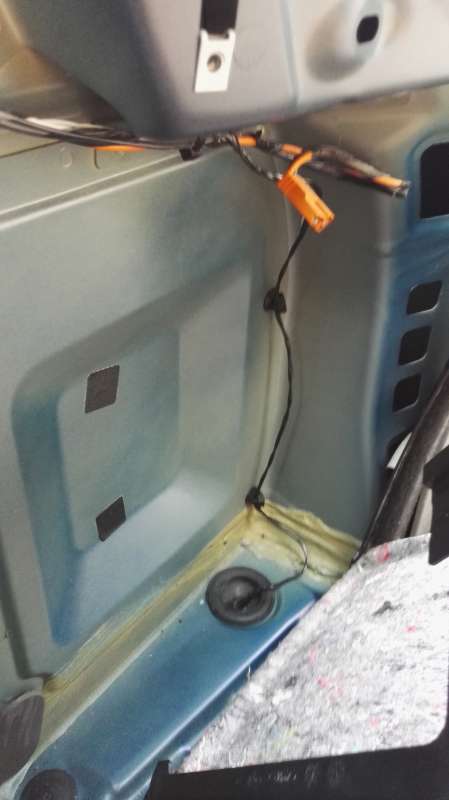

Re: Konektory známé i neznámé
USB kabel, kdyz mas konektor ve schrance spolujezdce a ne v loketce
zluty je pravdepodobne na ridici jednotku svetel
- Příspěvky: 505
- Registrován: 23.06.2008 16:23
- Bydliště: Mi
usb mam v laktovej opierke aj s AUX...
riadiaca jednotka svetiel?.. a preco je nezapojeny?..ci to je asi pre bixenon ci xenon??
- Příspěvky: 24836
jednotku svetel halogonova svetla nemaji (tedy je to priprava pro xenon)

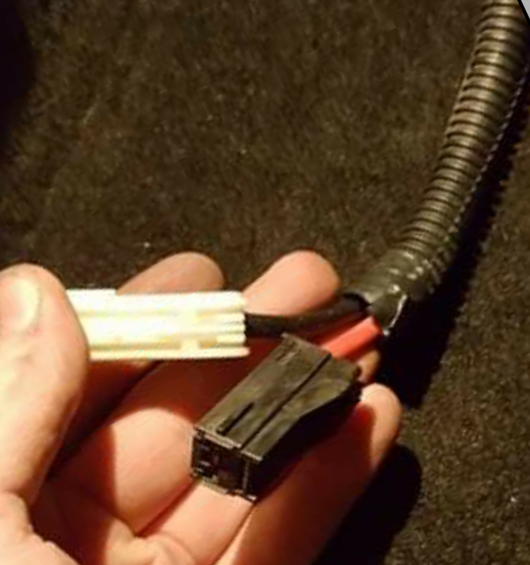

K čemu slouží tyto kabely?
Dobrý den, k čemu slouží tyto kabely? Jsou dole u spolujezdce. Děkuji moc
Ford focus kombi 1.8tdci 85kw rv. 2005
- Příspěvky: 26
- Registrován: 02.04.2016 14:51
- Bydliště: Lovosice, Litoměřice, Ústí nad Labem
- vitut
- Příspěvky: 3029
Re: K čemu slouží tyto kabely?
PTC heater. Priprava na elektricky predehrev.

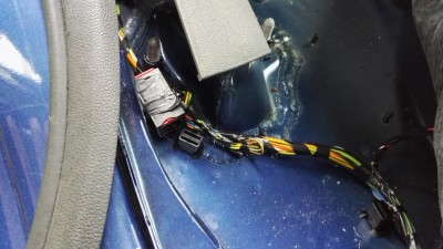

Ahojte. Hladal som predprípravu na cuvacie senzory a našiel som pod narazníkom tento konektor:
Vedú z neho iba 2 kábe (šedý a biely), ktoré dalej pokračujú aj s ostatnými kablami popri zadnom pravom kolese smerom dopredu. Viete mi povedať čo je to za konektor? Na cúvacie senzory je potrebých zrejme viac kablov ako len 2.
Dalej pod zadnou sedačkou na spolujazdcovej strane som našiel velky červeno-čierny konektor... myslim že by to mohol byť konektor pre RJ tažného zariadenia?
3. Ford S-Max, Titanium, r.v. 2014, 2.0 TDCi, 103kW
2. Ford Focus Combi, Titanium, r.v. 2009, 1.6 Ti-VCT, 85kW
1. Ford Mondeo Combi FL, Trend, r.v. 2010, 2.0 TDCi, 85kW
- Příspěvky: 24836
1. pro antenu pro bezklicove otevirani
2. pro zasuvku do kufru
3. pro jednotku rizeni emisi EURO IV

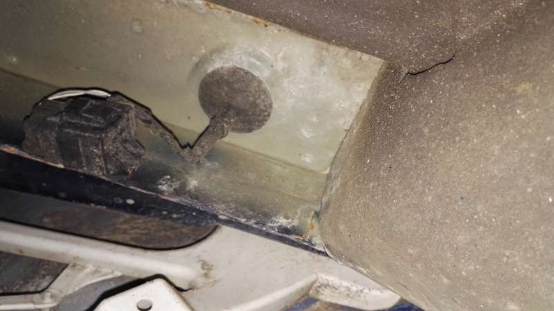

Dokázal by někdo zjistit, jaký je přesný typ elektrického konektoru pro alarm na zámku kapoty Mondeo MK3 (díl s FINIS: 4913335)?
http://i.ebayimg.com/images/g/ercAAOxyA ... -l1600.jpg
Díky.
Díky.
- Příspěvky: 24836
stejny jako FF1 nebo FF2 nebo kuga mk1 nebo cmax mk1 ... novy nekupuj, na vrakovistich je jich dost
- Stehnak
- Příspěvky: 2232
- Bydliště: Modřice@JM@CZ
Jenze ja potrebuju ten protikus co je soucasti zamku (ne ten na kablu). Proto bych potreboval vedet typ konektoru, abych si sehnal samotny protikus bez zamku...
Aneb, mam klasicky problem kdy mi koncak v zamku kapoty hazi falesny alarmy. Takze to chci proklemovat bez zasahu do kabelaze prave tim protikusovym konektorem kde udelam klemu...
