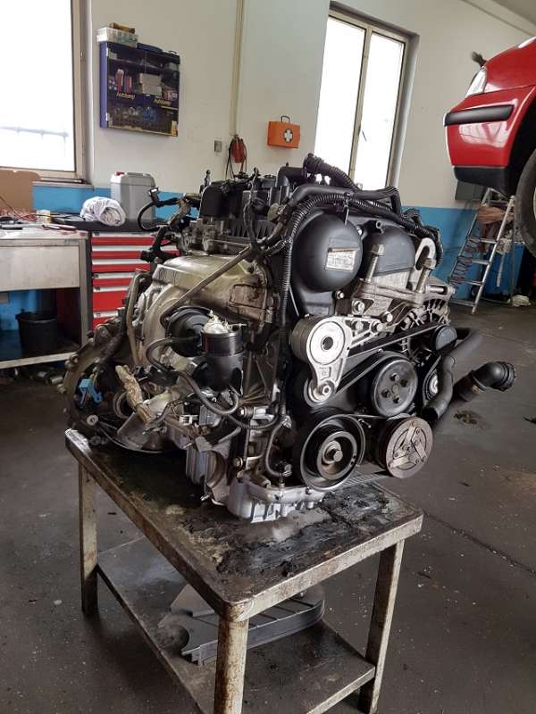

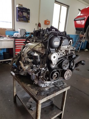

- Příspěvky: 261
- Registrován: 25.01.2012 21:03
- Bydliště: Vejprnice
Re: Vadný píst EB 1.6
Tak konečně je motor po go
