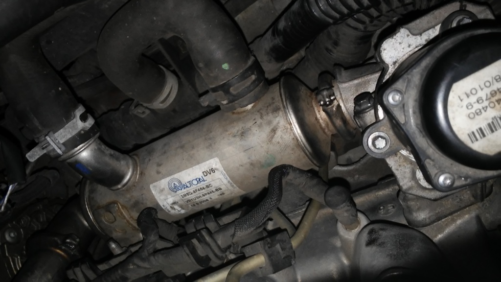

Behem demnotaze jsem narazil na jeden rozdil oproti zde uvadenycm navodum. Mezi EGR a motorem nemam jen trubku, ale nejaky dil, viz foto

Re: Vyčtené chyby z diagnostiky
chladič výfukových plynů, normální a běžný díl
to jo, ja jen ze jsem ho nevytahoval a nevim jestli ten nemuze byt nejak poskozeny.lucky.jack píše:chladič výfukových plynů, normální a běžný díl
BTW máš tam i forďácký číslo takže 10s gůglování
Kdyz bych jeste EGR vymontoval a nechal napojenou pouze elektroniku, tak muzu nastartovat? Jestli bych videl zda se hybe nebo ne...

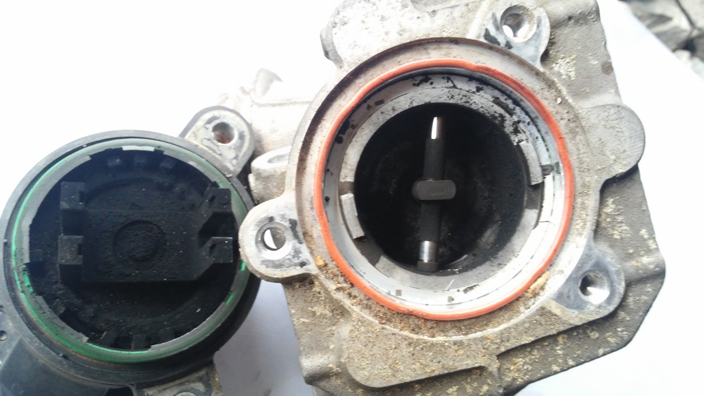

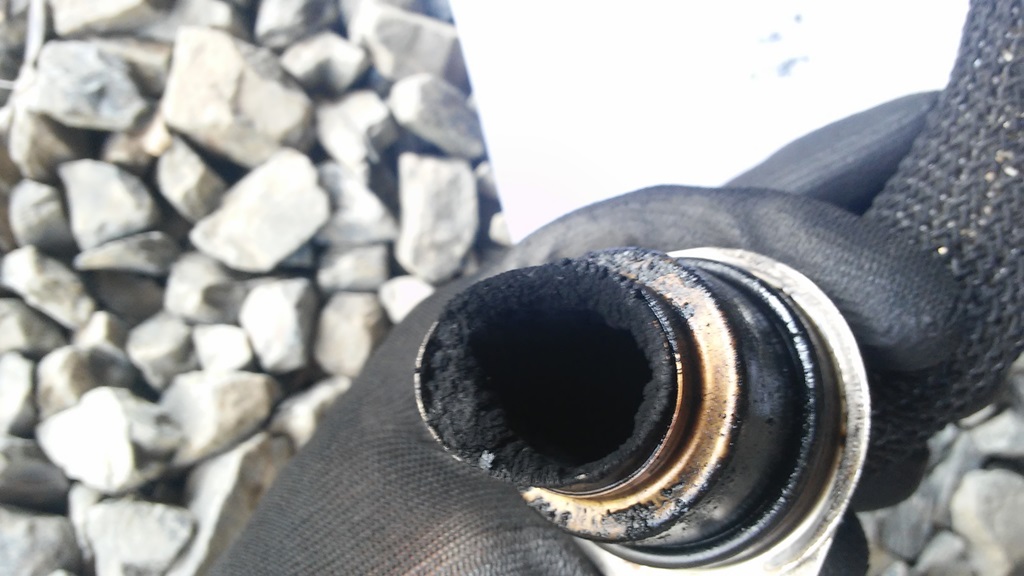

Ještě tady prikladam fotky, jak EGR a trubka vypadaly...mavako píše:Ale DPF jsem nechal odstranovat uz pred rokem.
Dnes cestou do prace auto jelo jako drive bez problemu.
Nicmene jsem ted EGR vyndal a vycistil a uz jsem zase bez vykonu
